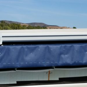

  9. 彼得L.||#9
    马尔科姆
    如附件照片所示,水平钢檩条与金属屋顶之间有明显的缝隙,因为金属屋顶在檩条处升高。所以肯定有一条空气路径。没有水分被困住。从屋檐到屋脊有一条直接的路径,水平钢檩条将金属屋顶从檩条上抬高,因为钢夹将屋顶固定在适当的位置,但允许空气流通。
    此外,屋顶是一个直立接缝金属屋面所以屋顶是不平坦的上底部。
    如果在安装过程中或安装后潮气滞留在OSB甲板上。没有金属屋顶被檩条抬高。OSB中的水分被困住了,不能通过内部(由于封闭的细胞设计)干燥,并会发生腐烂。请看俄勒冈州关于SIP屋顶腐烂的文章,因为承包商把一个金属屋顶直接放在OSB上,有水分困在OSB。

  17. 彼得L.||#17
    钢檩条-马尔科姆
    马尔科姆,
    在这个建筑中,钢檩条使用钢夹,以高肋支撑和提升站立接缝金属屋顶。站立的接缝金属屋顶并不紧靠檩条,它是由钢夹抬高,每隔1-2英尺。
    有了SIGA Majcoat膜,它有34.0美国烫发评级,所以它绝对是透气的。
    直接安装在金属屋顶到OSB护套保证了有ZERO干燥/该OSB的透气到外部。它只能干到室内,但如果你有一个SIP,闭孔sprayfoam等建隆,所以你只剩干燥到外部不能干的内部。
    这款屋顶堆积已经由其他遵循GBA文章和讨论的人来完成,以确保外部OSB护套可以干燥到外部。一种透气(34.0烫发),但防水膜,如SIGA MAJCOAT膜,并将凸起的横向金属屋顶从甲板上升降,以允许任何水,而不是在OSB护套中干燥。
    这些钢紫蛋白也用于具有OSB壁护套的钢板建筑。钢升高,使得OSB壁护套可以在潮湿的情况下干燥。它们一直在安装这些屋顶和墙壁组件30多年,零护套问题。OSB护套和钢屋顶之间有2英寸间距。
    即使在拱门处,钢包覆不能直接坐在鞘上。这提供了一种方法,如果它弄湿了鞘晾干。见下面的照片。

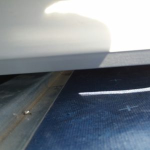

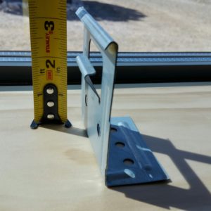

  26. 彼得L.||#26
    一张图片胜过千言万语...
    见下文。卡箍底部平面部分拧入钢檩条内。立缝升起肋骨,然后夹进夹子的顶部。它被锁定在两个地方,顶部和底部。从钢檩条到立缝屋顶最低部分的底部至少有1/2”的标高。在其他地区,屋顶和甲板之间的间距超过1英寸。
    所以再一次,面板并不完全位于檩条上。这就是它们的设计原理。我可以照一盏灯,从滴水的边缘看到屋顶的脊,因为甲板是从檩条上升高的。
  27. 专家成员
    马尔科姆·泰勒||#27
    彼得L.
    啊 - 我终于明白了,我明白你的无奈与我的职位。我不明白我看有喜欢它从来没有见过。如果你有以上的檩条一致的1/2" 缺口,你实际上有没有真正阻碍空气海湾之间自由移动的一个大的空气空间。这(我真的很犹豫,说这)让我回到我的第一篇文章。你怎么细节这样的空气空间,以方便干燥?
    在自己的空气空间是不是天生干燥机构。这方面的一个简单的测试是将两副眼镜,一个完全满和一个一半是空的,在柜台放置一个飞碟在每一个顶部。随着时间的推移也不会输的液体明显量。在不存在其它因素,空气空间没什么区别。
    那么,怎样才能屋顶干?通过扩散,这是出于如金属是不可渗透的,或通过空气的运动。必要的空气流动的两个因素是在拱腹和脊足够的开口,并在两者之间标高变化足以使空气移动(这就是为什么平或低坡度屋顶是不通风)。
    另一个很长的路要走轮问的问题:我不知道如何以最佳方式详细屋顶,其中上方的空气空间的护套,使这些因素都存在,它们有效地干燥?
