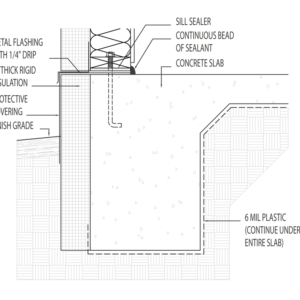

在爱达荷组织的建造者饰出了向地下室墙壁两侧添加泡沫绝缘的细节
绝缘混凝土基础。在爱达荷州的建造者奇观如何防水,将在外部隔离的基础墙上,在外观上用2英寸的刚性泡沫绝缘材料,以及是否有任何益处与泡沫完全封装脚踏。
图像信用:尼斯尼尔斯
Nethaniel Ealy,在爱达荷州的建造者即将倒入混凝土基础的建筑师,正试图提出绝缘和防水细节,将有效和在预算范围内。
目前的计划是在基础墙外侧放置2英寸的挤压聚苯乙烯(XPS)。在未来的某个时候,房主将在2×2螺柱之间的基础墙内部再放置2英寸的泡沫,然后在螺柱上涂上干墙。
谈到防水,伊莱有几个选择。一种是直接应用于混凝土的水基密封剂。另一种是弹性体膜Colphene ICF这通常用于绝缘混凝土形式。剥离粘贴膜将被应用在泡沫上,而不是混凝土上。
科尔烯将增加1,000美元的施工成本,在这方面补充说绿色建筑顾问的问答帖子.这值得吗?
他还想知道绝缘的总体方法。
“由于外部XPS刚刚终止于这种设计的基础顶部,并且不会封装基础,因此它在绝缘方面实际通过了多少益处?”他问。“只需在内部安装4英寸的XPS(或可比性)并放弃外部XPS层会更好?如果是这样,我还计划跳过科尔烯,并用水基涂层密封我的基础。任何旗帜都走了那条路线?“

    改造基础绝缘
    是否有关于为现有板坯添加绝缘的GBA文章?显然不是在下面,但垂直和沿着边缘来获得FPSF的一些好处。
    马丁Holladay||#4
    回应大卫·希克斯
    大卫,
    据我所知,GBA尚未在该主题上发表一篇文章。(如果任何GBA读者记得这样的文章,如果您提供了一个链接,我很乐意。)
    以下是所需工作的简要概述:
    1.挖掘你家周围的沟渠。在温暖的气氛中,您可能低于等级低1英尺;在一个非常冷的气氛中,可能低于等级低2英尺。
    2.垂直安装与混凝土接触的硬质泡沫塑料(II型EPS、IX型EPS或XPS)。在温暖的气候下我至少会用2英寸,在寒冷的气候下我会用3或4英寸。
    3.用以下材料之一保护绝缘的上部免受物理虐待和阳光照射:
    胶凝涂层或胶凝灰泥(例如,Styro工业在ST上刷),有无金属板条
    一种包含切碎的玻璃纤维的水泥涂层(例如,Quikrete #1219泡沫涂层或表面粘合水泥)
    丙烯酸涂层Styro行业FlexCoat或Styro Industries Tuff II
    型(合成粉刷)
    水泥背板,有或没有一层灰泥
    加压处理的胶合板
    金属闪光
    一个玻璃纤维面板地面断路器从Nudo产品
    Styro Industries FP Ultra Lite面板(XPS表面贴有矿物颗粒)
    Protecto Wrap Protecto Bond(一种有弹性的可剥可粘的薄膜,涂层有纹理、粗糙)
    ProGuard水泥面绝缘护套。
    如有必要,用TapCon紧固件将防护材料固定在混凝土上。(在某些情况下,回填物是你所需要的,以保持刚性泡沫和保护盖的地方。)
    4.安装Z闪烁以保护刚性泡沫的顶部。Z闪光的顶部腿应与墙壁的WRB或壁板集成。
