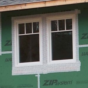

    我在威斯康辛州东南部做了将近三十年的建筑承包商。我的生意是亚伦建筑服务公司。这看起来像是一个闪烁的问题,而不是新的建筑湿度问题。马丁和彼得打了它的头。需要有一个倾斜的或有坝的窗台板,窗台板需要延伸到WRB以上。这个关于窗口技术进步的讨论很有趣。在20世纪的最后1/3年之前,窗户已经建在了倾斜的窗台上。制造业已经远离了这一点。正如彼得所指出的,缺乏集成闪光从窗户制造商。窗户需要拆下来,重新亮一下。 Do not use picture frame trim at the bottom of exterior of the window. And lastly. Is there any head flashing? If water comes in at the head of the window you already have a issue.

    我想知道窗户的边缘或下方是否有闪光。窗户周围的密封件、通风口和排水管在哪里,这样总成才能移动,让每个人都高兴很长时间?
    水平表面需要排水,这样重力就会阻止水汇聚。水平表面也需要密封——排水沟是水接下来要去的第一个地方。
    因为水会凝结蒸发,以湿度的形式漂浮在空气中,所以需要一个通风口。
    信封是屏障还是雨幕?当墙壁升温时,空气会从哪里逸出呢?当它冷却时,冷凝物如何排水和干燥?
    下雨时,玻璃上的水去了哪里?当我在倾盆大雨中看着窗户时,水大多都在底部的角落里。画框细木工是一个很好的方法,以获得水后面的装饰。它看起来像疏水孔覆盖装饰有一个反向lap奖金在底部-装饰乙烯基挤出创建一个池,你需要一个排水。
    我支持亚伦的评价。将窗户拉出,使用雨幕屏障系统,并在窗户的外排水平面后面安装装饰。也许你可以用铜做一个定制的斜平底锅——为什么不全力以赴呢?或者这样试试:http://www.vaproshield.com/images/stories/pdf/liquiflash_install_instruct_082713.pdf

    我认为附件中的第一张照片有点误导人。去年秋天晚些时候,一场猛烈的暴雨过后,窗框内的通道堵在了房子里,因为在打开排水孔之前,他们没有地方排水。这就是这个水渍的原因。虽然我们应该在我们的窗户安装一个倾斜的窗台或背坝方法,但我认为散装水没有通过我们的闪光。我附上了一张闪窗的照片。Wigluv胶带的使用过程非常流畅,没有气泡和褶皱,一旦粘上,就再也拿不下来了,这让Ziptape看起来就像油漆工胶带。我们没有使用法兰,我们把窗框闪光到拉链墙的正面。另外,我们在每个窗户上都安装了闪光头。
    为了回答Russ的问题,照片中的竖框是一个2英寸XPS绝缘芯的2x4盒子,它似乎没有显示冷凝的迹象。
    自开漏孔和安装HRV后,我们没有发现任何问题。事情已经足够干了。我们计划将室内的窗凳放置到春天,以便进一步晾干。我们还打算在春天拆除装饰,看看是否有什么令人担忧的背后。下一场暴雨将是最大的考验,但在接下来的几个月里,这里的白色绒毛将是最大的考验。
