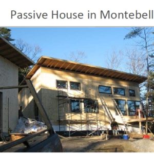

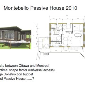

    有人对Montebello被动房屋有兴趣的有兴趣的人可能想阅读2010年9月GBA新闻故事,提到了这所房子,被动房子在加拿大找到了朋友。
    可以在这里找到更多信息(英文和法语):背景:被动房子。
    下面附上的图像来自
    http://www.advantageaustria.org/ca/events/phc_isaacs_shortversion.pdf.
    和
    http://www.cagbc.org/am/pdf/passive%20house%20in%20cold%20climates.pdf.
