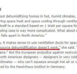

  6. 约翰·布鲁克斯||# 6
    Dehumdification很难
    我记得在路易斯安那州P-Haus的问题中看到了“暗示”的地方。
    //m.etiketa4.com/blogs/dept/musings/new-passivhaus-standard-north-america
    我不确定她所说的“点源除湿”是什么意思,也不知道他们是如何“得知”这种方法不起作用的。
    马丁·霍洛拉||# 7
    对约翰·布鲁克斯的回应
    以下是具有某些数据的PowerPoint演示文稿的链接:
    http://downloads.cpex.org/summit2011/csaft_green_buildings.pdf.
    与大多数发布的PowerPoint文件一样,读者必须猜测当前幻​​灯片被预测的演示者说。
    一个幻灯片报告:
    “我们还学到了什么?”
    - 是的,密封良好,绝缘的erv ......但是
    - 大规模,方向,阴影和通风
    - 后退排气屏幕
    - 从热/凉水/凉爽的通风和除湿。“
    我最近更新了GBA在Lebois House上的两个故事中的“相关故事”侧栏的链接:
    Passivhaus在河口州发现了一个家
    追踪南部腹地的被动式住宅
