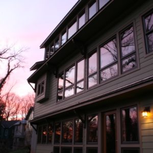

我们的房子有大面积的朝南玻璃窗。在照片的右侧,可以看到无导管的minsisplit单元。
图片来源:Andrea Lemon
图片来源:Andrea Lemon
从外面看到朝南的窗户。
图片来源:Andrea Lemon

我们最初的计划包括外部百叶
当我们与彼得·施耐德(我们项目的两位能源顾问之一)讨论过热的可能性时,他报告了他在佛蒙特州夏洛特市设计的一些房屋的经验。这些房子都有很多朝南的窗户,彼得还没有发现夏天过热的问题。根据彼得的报告,我们有点希望摆脱其中一个功能,我们已经在计划:积极的阴影朝南的窗户。
如果你看下面这幅房子的图,这是南面的视图,你会看到下面的窗户看起来像百叶。
这是遮阳计划的一部分。他们的想法是在春天安装百叶,并保留到秋天,然后取下它们,储存起来以备冬天使用。这些百叶可以防止高角度的光线在夏天通过窗户而加热室内空间。通过将它们安装在室外,我们可以最大限度地减少室内的热量增加——希望这些遮阳罩吸收阳光时产生的大部分热量会重新辐射到室外空气中,而不是加热房屋内部。

    我不想听起来很粗鲁,但我不明白为什么一楼没有合适的遮阳伞。
    你安装了高SHG窗户,没问题。
    PH绝缘的房子,很好。
    但你让太阳几乎没有遮阳一年之久?
    从你链接的图片来看。
    1-你的屋顶对窗户的高度和位置来说太短了,但至少存在。
    2 .你应该安装一个便宜的固定的人造机器人(抱歉,我不知道它在英语中怎么叫..马丁,帮帮忙好吗?
    或者在一些定制设备上安装更多的光伏电池板,或者在一些便宜的管子上安装一些餐厅风格的拉伸织物,这些管子在冬天可以折叠起来。
    这是一个非常基本的设计错误,应该在从内部改进“舒适度”之前解决它。
    你现在大概是42摄氏度?所有南向窗户都应该有40到50度(垂直90度)的遮阳。
    但现在你知道你夏天晒太阳太多了吧
    (你喜欢直射的眩光吗??我当然不知道)
    所以选择一种方法,安装一套系统。

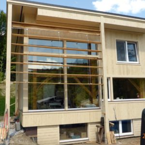

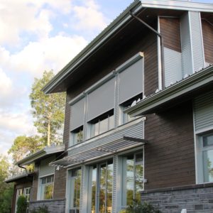

    这是我的阴影策略,它工作得很好,不那么难看;-)
    我附上了我的墙壁细节的PDF文件,这样你就可以看到我们是如何缓冲湿度的,事实上RH从不低于35%,大多数时候平均40%左右。保罗诺维斯300 F的湿度恢复率为0.73。

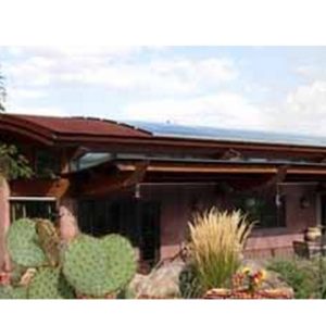

    我喜欢这个炎热的气候,美国亚利桑那州的建筑商牛鼻翼反射甲板由不锈钢板制成,在径向屋顶上涂上柔和的光。房子是用泥土浇筑的。非常好!
    他还有其他被动加热和冷却的方法,包括在他的网站上使用下拉窗帘:http://www.michaelfrerking.com/gallery.html

    阿兰,你的遮光设计确实很吸引人,我们也打算做类似的设计,但最后认为没有必要。

  35. 阿兰•哈默尔||# 35
    金,彼得,特里和泰德
    Jin,我们没有进行ROI计算,因为这就是我们想要的,这是我对几乎完美的房子的概念,为了进行投资回报计算,你需要一个起点来进行比较。这是我们梦想中的房子,我们按照我们想象的方式建造了它,我们没有看到超级绝缘,玻璃纤维窗户或其他不那么标准的附加功能,这只是它应该的方式。谢谢,我们也很喜欢半工业的外观,植物会随着时间的推移而生长,因为这个房子几乎是新的(1年),但我们不想添加任何攀附植物来隐藏一些工业部分。
    彼得,电动卷帘门来自魁北克市的这家公司http://www.alvia.ca/至于固定的百叶窗,我自己做的,如果你想知道设计的细节,可以问我,我会贴一些特写照片。
    泰德,我喜欢你对经济适用的低碳房子的设想,你的房子可能不像我的那样完美,但是,你正在努力改进和理解人类和建筑之间的复杂互动。首先,房子是避难所,它们应该保护我们,为人类保持几乎完美的条件,而不是成为能源消耗者或环境危害。还有很多工作要做,但因为有你们这样的人,事情正在发生变化。
    干杯,好好享受你的房子吧。

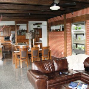

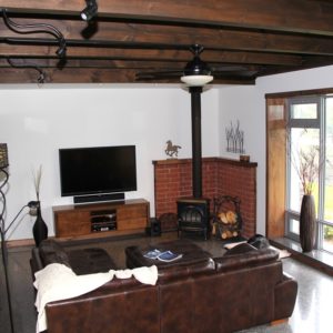

    关于热质量,这里有一些一层内部的照片。
  36. 特里李||# 36
    热质量和HRV
    好工作阿兰……如果你对它满意,那么它就是完美的:)
    砖的热质量放置得很好,看起来像是被玻璃承载了。我发现很难设计热质量在预定的滞后时间发射,理想情况下是在它达到存储能力后6-12小时。正如我上面所描述的,任何软件都必须拥有许多变量作为设计工具。你还需要一个与暖通空调系统相连的智能传感器,包括热电偶CFM,在程序中有一个阶段提前时间,以防止过热。当壁面与周围空气的温差较慢时,根据壁面的温差和热特性发出的冷热。低CFM HRV/ERV流量将低排放的通量分配到室内的其他质量,并在晚上的冷热湿气点起到辅助作用,使Marks的描述更加准确,此外,一些系统目前正在推动一些良好的CFM。

  37. 阿兰•哈默尔||# 37
    特里
    谢谢,房子非常舒适,温度接近均匀,最坏的情况下可能有1或2度的差异。
    RH在所有季节都是恒定的,大金四元9000 BTU易于控制。有一点过热,但我们现在用奈尔斯间歇泉热泵来处理它,在餐厅里有一个传感器,当温度达到22.5℃时,热泵就会打开,把多余的热量储存在一个12千瓦时的相变热电池里,这些热量将用于加热或产生dhw。
    我使用了《利用太阳:被动式太阳能技术与家居设计》一书中未曝光或曝光的热质量的基本计算方法。它为你提供了质量与玻璃表面比的基本准则,而且它是有效的!!
    家庭目前还不是零能耗,我们正在微调机械系统以降低整体能耗,完成后我们将调整光伏面板的数量,我们有5.4千瓦的光伏阵列,但该系统计划处理8千瓦。
