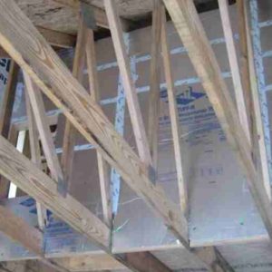

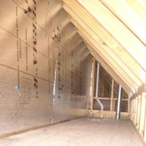

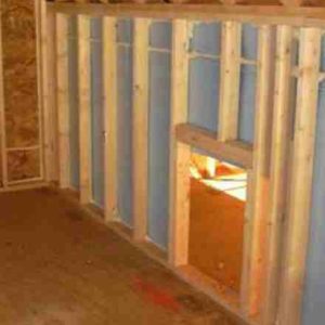

    上面我贴在博客上的照片显示,垂直(和倾斜)隔热层安装在阁楼的膝壁上,没有阁楼一侧的空气屏障。一个合适的安装应该在玻璃纤维的阁楼一侧有一个坚固耐用的空气屏障——可能是室内包裹材料(尽管对我来说不够坚固),或者是热合板,或者是OSB,或者是石膏干墙,或者是硬质泡沫。如果您使用的是硬质泡沫,您当地的规范检查员可能会要求泡沫被一层石膏干墙保护(除非您使用Thermax)。
    有关这些问题的更多讨论,请参阅Allison Bailes的博客,如何躲开阁楼kneewall - 以及如何不是.
    下面是一些照片显示有阁楼侧空气屏障好安装。第一张照片是从能源之星公寓文档;第二张照片是从佳佳拜莱斯的博客;而第三张照片是由迈克·匝的介绍。
