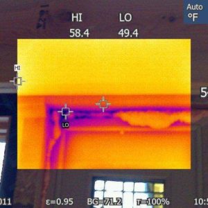

    除了带喷雾泡沫的GWP问题外,我还要注意的是,即使喷雾泡沫的R值相对较高,也使其成为窗户安装的理想候选者,喷雾泡沫的空气气体性能(窗户和墙壁均为墙壁组件不够耐用,以保证不同建筑材料BC之间的良好气密连接,它会缩小加速 - 推荐的方式,使得密封具有长期耐用性的密封,没有任何IAQ / GWP问题,就是这款职业录像带,我碰巧http://www.foursevenfive.com.
    这张照片是泄漏的喷雾泡沫(一个月前)在一个门框吹风机门测试期间。虽然它似乎密封了整个框架(甚至渗出),泡沫仍然泄漏。胶带,虽然需要花更长的时间来安装确实可以使密封效果更好-草率的做法对任何一种方法都不起作用!
