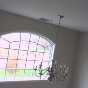

    北面面向双陷入困境的入口窗口问题
    你好呀
    我在纽约曼哈顿北部有一间有5年历史的殖民式住宅,在入口通道上方有一扇36平方英尺的安德森400系列窗户(猜测时不用拉出巨大的梯子并检查玻璃上的雕花),虽然双层玻璃窗仍然感觉有穿透风,所以我读了你的文章,想知道我是否有一个内部面板(可能低e)m,我可以解决这些草案中的一些,也许还可以减少我的天然气账单(它将是永久性的,因为它离地面20英尺)
    所以任何想法和供应商都是很好的
    达伦
    见图上
    马丁Holladay||#3
    对Darren Finch的回应
    达伦,
    如果你的问题真的是漏气,那么解决方案是找到窗户内部的漏气处,并用高质量的填塞物密封它们。
    然而,您的问题可能与漏气无关。你感受到的冷气流实际上可能是由于内部对流循环,而不是空气渗透。(如果玻璃是冷的,玻璃附近的内部空气会冷却并落到地板上,形成对流循环。)当你温暖的皮肤向冰冷的玻璃散发热量时,辐射冷却会使对流产生的冷感更糟。
    这些问题的解决方案是增加一个风暴窗或用三层玻璃低辐射窗取代现有的窗户。你可以打电话给当地的暴风窗经销商寻求建议;您的窗口非常大,这可能会使安装挡风玻璃复杂化。
