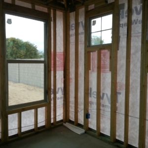

    如果你认为你所在的地区的建筑技术不好,看看凤凰建筑。他们不完全用OSB护住房屋。它主要是开放的框架与OSB只有几个选择的地点。他们将运行15#建筑纸超过螺栓,1/2“EPS,金属车床和传统灰泥。他们用R13玻璃纤维填充2x4的螺柱,然后就收工了。
    这些房子通风很好,很漏水,更不用说沙漠里下雨的时候,这些房子的墙都漏水了。在建造过程中,工作人员在建筑纸或特卫强上撕开、撕破和渗透了很多东西。在一个典型的家庭里,会有上百次的眼泪。当下雨时,这些都成为潜在的水入侵。如果15#的建筑纸散布在16英寸或24英寸的2x4的纸上,没有OSB背景,会发生什么?它撕裂!
    我见过很多糟糕的建筑,但凤凰城获得了廉价和劣质建筑的奖项。我看过内华达州的建筑,也很糟糕。
    你看到下面的是墙壁组装完成,准备1/2“EPS和灰泥。丢失的OSB不是ps出来的。那是一堵完工的墙,可以粉刷了。我曾见过有人从外面把螺丝刀戳到已完工的房子上,螺丝刀的一端就会出现在里面的石膏板上。没有OSB来阻止它,你可以通过墙比门或窗更容易闯入一个家。几年前,一群窃贼在凤凰城的几十户人家作案。
    对Peter L的回应
    彼得,
    我喜欢那张窗帘布的照片。我想知道安装工人在用胶带把窗户法兰粘在空气上时是怎么想的。要让灵活的闪光灯固定住是很困难的。
