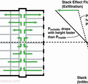

    Allison A. Bailes III,PHD||#7
    回应德里克罗夫
    堆栈效果是一种惊人的现象。它对它背后的物理来说并不是那么多,尽管这肯定有趣,作为它在出现时的讨论。我写过关于堆栈效应的文章一段时间后,和评论刚刚倒入.这也是启发我写这篇文章的原因建设科学斗争俱乐部.
    无论如何,Tamasin关于从房子的底部到房屋顶部的空气是正确的,即使似乎违反了从较高压力移动到较低压力的空气规则。事实上,它根本没有违反这一规则,因为她正在谈论房屋底部的负压和顶部的正压都是指相对于室外压力的压力。
    请看下面的图表,我从一个Joe Lstiburek的文章在建筑科学公司的网站上(点击查看大图)右边的两条对角线(实线表示室外空气,虚线表示室内空气)表明绝对(气压)压力随着你下降而增加。(水平标尺是压力。垂直比例是高度。)
    因此,室内的空气在底部比顶部有更高的压力。在顶部和底部有孔,空气可以流动,底部更高的压力空气推动上面的空气向上。建筑物底部的室外压力更高的空气将室内较低的空气向上推。
    如果你想知道为什么地面上的空气不只是向上流动,因为它的压力比上面的空气高,答案是重力。任何东西都可以是稳定的,因为较低、压力较高的空气也会被地球引力更强烈地向下拉。当然,正如我们每天变化的天气模式所显示的那样,在大气中,情况不会长期保持稳定。
