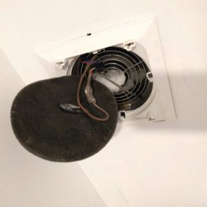

    Kohta上野||#23.
    Lunos冰冻期
    另一种选择是安装一对或多对Lunos风扇。Lunos的风扇不会积冰,所以它们不需要冷凝排水或除霜策略。
    作为一个信息点,我的一个朋友在去年冬天的缅因州中海岸的操作中,他的Lunos被冻结了(下图)。无可否认,根据制造商的信息,他发出了警告,说他的操作“不符合规格”。在此期间,室外温度下降至-10华氏度以下,室内相对湿度高到足以在双层玻璃窗上结霜(从Habitat ReStore回收)。
    极冷:在室外温度非常低(即低于-10华氏度)时,建议机组在LOW (10 CFM)设置下运行,并保持室内相对湿度(RH)低于35%,以防止结霜。如果相对湿度低于-10F的50%或更高,且无法降低相对湿度,则更安全的选择是关闭系统并关闭内盖,直到温度和/或相对湿度恢复。
    操作手册:https://foursevenfive.com/wp-content/uploads/2015/09/1121V2.2CT-Lunos-Operating-Manual-1.pdf

    Dana多赛特||#24
    它损坏陶瓷芯了吗?@ Kohta上野
    那是一个相当大的冰塞!这足以破坏他们吗?

    嘿Dana - 我的朋友没有报告需要更换单位,所以我假设一旦他们被解脱得出了他们的工作。和他的额外点:
    哦,还有额外注:我有一对E2单元(一个“系统价值”)正常运行的房子和一个自我在我的浴室。自我并没有冻结,即使它被耗尽淋浴区。

    Kohta,
    谢谢你对你有趣的评论,以及在一个阳光下显示冰的照片。根据您的报告,我已经编辑了我的文章。
