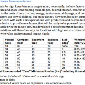

诉的生产效率
杰西,
有趣的文章。感谢您讨论建立高性能结构的重要性。我很奇怪你的建筑围栏通常看起来像什么。
对于那里的其他建筑商来说,我问同样的问题 - 对于包括可再生能源的项目,你的墙壁和屋顶组件的R值是什么?
是来自BSC的“高级值建议”图表适合于包括太阳能的项目?
布雷特,我们的技术标准
布雷特,
我们东北的房屋的技术标准通常从我们称之为“Nesea House”的范围内。墙@〜r-40,屋顶@〜r-40-60,〜r-20 underslab绝缘,三层玻璃窗。空气源热泵,监控加热器或简单的一区辐射加热系统,具有良好的新鲜空气通风。
如此,在东北气候中的房屋最终通过〜13 kbtu / sf / yr的模型能源使用范围到〜4.75 kbtu / sf / yr,具体取决于(城市,农村,改造等)的被动太阳能可用性。
当我们在大西洋中部地区工作时,我们可以降级为〜R-30 - 35墙,R-40屋顶,三人或双釉窗,通常仍然达到Passivhaus守恒水平。
