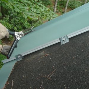

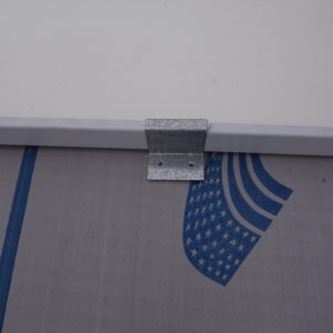

    Q。“立缝最好是用夹板系统还是通过金属本身?”两者都是隐蔽的系统。”
    答:据我所知,大多数立缝系统使用的夹子不需要紧固件穿透钢材。(见下图)然而,贯穿式钢屋面是常见的;它不同于立缝屋面。
