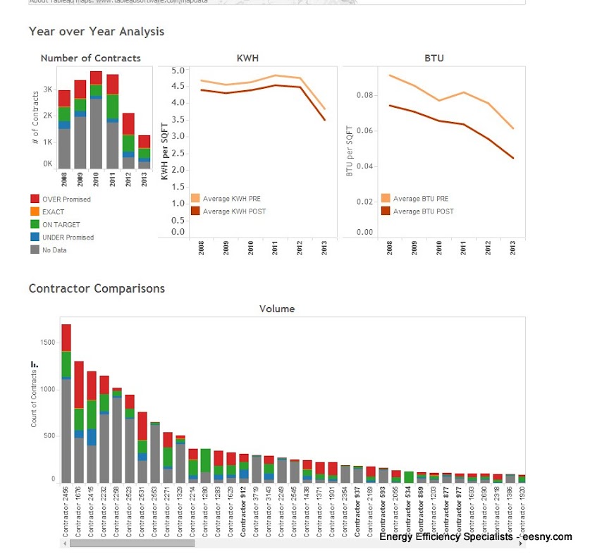

    这不是什么"比你更神圣"的事。最终,技术将使跟踪结果变得简单。一旦这样做了,与承诺的节省进行比较就是一小步——有点像JD Powers对家庭性能的评价:http://bit.ly/tbdatascreenshot
    或:https://lh3.googleusercontent.com/-1NtAL44UZmU/UxStX8gH_qI/AAAAAAAAvfQ/njI_v0rMm1I/w1178-h657-no/Contractor_Modeling_Accuracy%2B%282%29-002.jpg
    或:https://lh4.googleusercontent.com/-hI9yf1lE_jU/UQhMhnS4W_I/AAAAAAAAcRY/SGyKNVPnphM/w369-h763-no/Percent%2Bof%2BPromise%2BDelivered%2B-%2BCopy.jpg

    你可能想再读一遍麦克的故事,一个能源专业人士出售价值1.5万美元的设备就能收回成本:http://bit.ly/MacfarlandStudy
    结果是什么?节省计划的1/5 ?这是我看到的95%的工作。抓住大买卖,去他的后果。这种情况将一直持续下去,直到有了透明度、问责制和激励机制,才会有好结果:http://bit.ly/ESHPOhioOneKnob

    再给我们看看数据。让我们看看你神话中的几个“低悬”项目节省了多少钱?你已经承认这些改造没有达到他们的节约预期,这是由我所看到的所有州的实现数据所支持的。但你又反过来说,这些同样的努力是巨大的节能机会?是哪一个,马丁?如果你能选择一个职位并坚持下去,那就太好了。
    如果一项好的投资只有预期回报的1/2,它仍然是一项好的投资吗?
    你似乎无法将低变现率与这些项目追逐的低挂果实在理论上有效但在实践中无效这一概念联系起来。当你追踪实际结果时,除非你认为得到预期结果的一半就是“好”,否则这根本不是一项投资。
