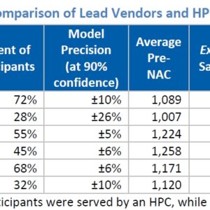

    该研究比较了“带领供应商” - 使用传统方法的“主管供应商” - 实用术语的工作成果 - 通过HPCS(家庭绩效承包商)执行的工作结果。如下表所示,“铅厂供应商[传统耐候型队列]产生更高的天然气绝缘和空气密封节省(绝对和百分比),而不是HPCS [家庭绩效承包商]。”
  26. Nate Adams.||#26
    回应马丁#25
    神圣的牛,这么多的东西回应各种人士!我会做生命那(先进先出)。(我很快就要上了商业,我们似乎有一个新的泰德基德......)
    马丁,这个图表很容易用于支持一个旋钮。最好的承包商有87%的实现率,这相当不错。承包商对众所周知,并更有可能因为这个声誉而获得更多和更高的保证金工作。
    哥伦比亚大学的项目实现率一般只有52%。如果这对你有好处,就像我在另一个帖子里说的,我能借你100万美元吗?我会在第二天全额还你52万美元。N-Star看起来做得不错,但75%是我见过的最高的程序实现率。再一次,让我借一百万吧……

    你写道,“这个图表很容易用于支持一个旋钮。最佳承包商有87%的实现率,这是相当不错的。”
    我觉得你错过了这一点。获得87%实现率的承包商遵循传统的低悬垂的水果方法。没有一个家庭表演承包商也能做。家庭绩效承包商的实现率较低(52%,69%和75%)。

    看来我在图表上不正确读取标签。我不了解HPCS(家庭绩效承包商)有一件很重要的事情 - 他们的工作是如何全面的?牵头供应商在做什么?通过节约能量储蓄的判断,大约15%是令人沮丧的,没有人做得很多。引导厂商可以一直在进行照明,更换电器,包装水线或在提供节能方面的其他物品,但通常不舒适。
