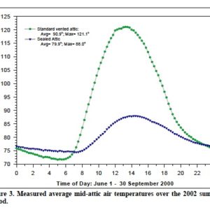

    顺便说一下,一个典型的阁楼不会达到150华氏度,阁楼中间可能高达120华氏度。靠近阁楼楼层的地方有隔热层,会比较凉爽。隔热层的平均温度几乎不可能达到115华氏度。
    我附上了一份来自FSEC的图表,显示了通风阁楼和密封阁楼的温度。你可以阅读更多关于阁楼和瓦板温度的报告,下载地址:
    fsec - cr - 1496 - 05 (pdf)
