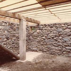

  28. GBA编辑器
    马丁Holladay||#28
    对Ethan T的回应(评论#25)
    伊桑,
    我对石头地基有一些看法,因为这是我为自己的房子建造的地基类型(见下图)。
    对于一个新房,可以实现石材基础但不切实际。虽然我的基金会不是多少美元的价格 - 我收集并自己洗了石头,所以材料(迫击炮除外)是免费的 - 这花了很多月的劳动力。
    当一切都说和做,我有一个基础墙,既不防水,也没有很好的绝缘。
    如果一个绿色建筑工人担心混凝土地基的耗能问题,显而易见的解决方案是在木墩上设计房子。

  33. 丹·科尔伯特||# 33
    更多关于Ethan T的报道
    伊森,我们的讨论小组,正如迈克·梅恩斯在“史蒂夫的车库”在这个网站上,一个随心所欲的事情。有些问题我们会详细讨论,有些则会被吐出来。
    石头地基是有人提到的一个想法,作为一个更大的讨论的一部分,避免混凝土。这并没有引起多少讨论。我无法想象,除了那些有很多时间,没有钱,有坚强后盾的人之外,还有谁会接受这种解决方案。
    我们确实讨论过螺旋墩作为一种避免地基的方法。它确实会造成房屋底部的隔热和空气密封问题,而且不会获得任何地面热量,但这比收集、移动和铺设几吨石头要容易得多。
