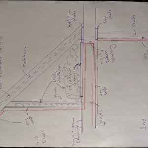

    布莱恩Pontolilo||#1
    嗨,本,
    如果你的计划是将膝盖墙后面的阁楼空间作为无条件的隔离方式(换句话说,你是在膝盖墙后面隔离膝盖墙和地板),那么你需要从下面的墙壁,沿着天花板和膝盖墙向上连续的空气屏障。
    如果你使用纤维隔热材料,最好是在室内使用空气屏障——通常在天花板上使用石膏板或蒸汽缓凝剂,在护壁螺柱内侧使用硬质泡沫隔热材料、蒸汽缓凝剂或石膏板。挡板可以让你连接从天花板到膝盖墙的空气屏障。
    我不知道为什么你不能在天花板被掏空的情况下增加障碍物,但也许我误解了你的过程。
    建筑师和建造者经常使用“红笔测试”来测试他们的空气屏障。画出你的细节,然后用红笔画出空气屏障,以确保它是连续的,并且你可以确定是什么使空气屏障沿着线到处密封。看看你的组装能不能做到。如果可以,那就问:“空气屏障真的在理想的位置吗?”你要尽量让空调的室内空气远离这些组件。
    如果你还没有看过这篇文章,请看看:绝缘Kneewalls背后
    顺便问一下,你们公司在哪里?
    1. 本·布鲁尔||#2
      嗨,布莱恩。
      感谢您的回复,感谢您对FHB播客的所有见解!
      我想我理解你的建议,也说得通。
      我住在匹兹堡。
      这是我写红线测试的尝试。同时附上我试图在一个绘图。告诉我这是否有意义。从二楼往上的空气屏障:
      二楼组装
      ——二楼外墙干墙
      ——二楼天花板的干墙
      三楼组装
      ——二楼天花板的干墙
      —二楼外墙上方,二楼顶板与三楼底板之间的垂直刚性泡沫块
      —地板搁栅顶部的水平刚性泡沫板从外墙的刚性泡沫块到第三层舌板和槽地板开始的地方
      ——三楼膝部墙上干墙
      ——三楼天花板的干墙
      谢谢你的帮助!
      本
