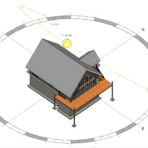

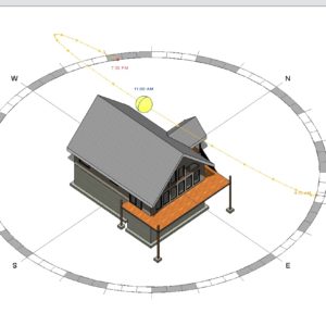

    如果有23英尺高的大房间,带着200平方英尺的东向玻璃,你就有机会保持舒适,你必须使用软涂层低辐射隔热窗户玻璃,SHGC很低,这种类型通常在凉爽的气候中出售。一个吊扇即使在低速下也可以很容易地打破分层问题,但即使在冬天,使用这么多的无遮光玻璃,制冷负荷也会相当高。你可能需要1.5-2吨的冷却才能达到这个目标(在Manual-J & BeOpt中,你能得到什么样的峰值数据?)
    这可以由无导管系统提供服务,但是必须在AM的空调模式下运行它是有点愚蠢的,以便在亮冬季或肩部季节早晨烹饪,因为只需几个小时就在持续下来在加热模式下,下午再将再次返回加热模式。AM“桑拿效果”太阳能爆炸在冬天中间可能会感到好,但可能没有这么多来。与南方面对太阳能收益不同,东方面向玻璃收益不受屋顶悬崖的可管理。

    坦白地说,我并没有把很多钱花在东向的收益上(我甚至没有打开我的空调这个夏天,所以它有点忘记了),我确实确保了南向的窗户,那里是遮阴的,直到9月。我集中精力在采暖季节,因为这里的采暖季节似乎更长。
    任何有效的方式,采取从天花板的峰值热空气,并将其移动到地下室笑
    这里是一些截图,六月上午11点,第一个是2英寸的悬垂,第二个是3英寸的悬垂。
