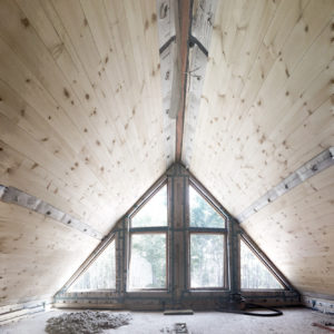

  34. Floris Keverling Buisman||#34
    詹姆斯,
    我们在美国经销的ProClima智能蒸汽缓凝剂(INTELLO/DB+)http://www.foursevenfive.com可以用纤维素绝缘良好,应该是适合您的情况的合适解决方案 - 这些加强蒸汽可变延迟器确实需要气密安装在外壳的内部 - 理想情况下不被出口,灯等渗透。因此,我们推荐了一个服务腔,对于更多提示,请看我们我们的关于INTELLO Plus和纤维素安装的博客文章.如果没有使用服务腔,所有出口等都需要集成到密封层中,并要求更近的钉钉距离(1”或更小),以防止钉钉爆裂/泄漏等。
    请注意,DB +智能缓速器有它提供了一个很大的好处蒸气变异性(0.8〜5.5perm),但不提供同类最佳的保护是INTELLO加(0.17至> 13烫发)蒸汽变异优惠。
    DB +是纸质基于纸张,其中包含回收的内容 - 所以甚至更具可持续性,但Intello提供了最佳防水损坏保护(如果当然正确安装,所以使用Tescon Tapes并遵循其他建议)。
    在大教堂天花板的照片下面,没有服务腔
