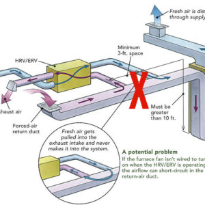

伙计们,刚刚建了一个全封闭的新房子。考虑到空气质量,我安装了一个返流系统。我们有专用的废气排气口,但新鲜空气的进气口被插入空气处理程序返回。当ERV运行时,新鲜空气似乎是从返回过滤器而不是现有的供应侧管道中出来的。我宁愿不要运行空气处理风扇所有的时间。还有人经历过这个问题吗?
    一旦你将新鲜空气从ERV引入强制风管系统,它可以去任何它想去的地方(只要熔炉鼓风机不运行)。这是可以的——只要你的管道系统是紧凑的,并且完全在你家里的条件空间内。毕竟,你的房子可以呼吸新鲜空气了。它在哪里结束并不重要。
    你真的不希望你的熔炉鼓风机每次运行时,你的通风风扇运行。鼓风机使用大量的电力和移动太多的cfm通风。
    当然,如果你更喜欢一个带有专用管道系统的通风系统——一个可以将新鲜空气准确地输送到你想要的地方的通风系统——你总是可以安装通风管道系统。

    谢谢你的独家报道,马丁。我们的系统有回风管(过滤静压箱)非常接近空气处理程序的入口。安装手册建议在返回至少10英尺的空气处理程序。我们的几何学不允许这样,所以它去了合适的地方。他们将于下周回来“平衡”这个装置,因为他们昨天在安装时把流量计留在了车间。这将是有趣的,看看是否系统将适当平衡与没有空气处理程序运行。
  3. 大卫Meiland||#3
    你不需要运行空气处理程序来分配来自ERV的空气——ERV会将空气推入管道系统,然后空气就会进入室内,如果有任何管道泄漏到室外,空气也会被排出室内。
    我关心的问题是空气处理程序运行时返舱器的压力。在风机回程一侧的空气处理管道系统中有一个很大的负压,所以它可能会通过ERV吸入额外的空气,大大降低ERV的效率。难道就没有办法简单地把ERV的送风管道直接送进房子,最好是送进卧室?
