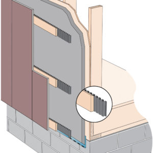

    也可以考虑“经典雨幕”或其他网状雨幕。或带有水平水垢的防水卷材。
  6. 泰勒LeClear Vachta||#6
    雨幕产品,如重力腔或确定腔将做的诀窍-少劳动比毛的方法。另一个角度是使用钉子在顶部的排水条,如瓦楞板条,以创建排水间隙。更多信息见附件https://www.mtidry.com/products/accessories-and-miscellaneous/corrugated-lath-strip

    斜纹毛条(45*)?
