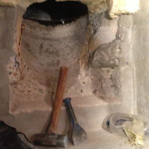

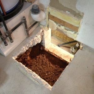

炉子本身坐落在车库里。返回位于顶部,电源位于底部。一个14“躯干(太小)从地下室中的基础墙壁出现(在基础墙顶的大约2×2'凹口中)。当我拆除行李箱时,我发现它们只是在炉子下使用14英寸弯头(不是一个适当的增压盒)。此外,他们在这片导管周围有填充纸板和碎屑。来自车库垫的一些混凝土倒入90左右,填充垫填充泄漏(见附图)。快速到今天。我已经撕掉了90岁,我凿了出来的混凝土,以扩大空间,以便我可以适应适当的水泥肘部压力。
新的全室是一款带有隔音材料的大型金属盒,内部和过渡,从方形变为16英寸圆形管道制作:当炉子位于车库时使用的混凝土板渗透,供应运行穿过板条和基础。我假设这意味着它可以在它周围倾泻而且,在太平洋西北地区,这是一年中大部分时间都有大量的水。即使我撕掉了90,锈病也形成了混凝土和金属管道之间。
我的希望是制造一个比水泥弯头略大的混凝土衬里盒,我可以将整个部分滑入到位。但是,我不希望任何金属与混凝土直接接触。我宁愿把一些塑料层和一些完全围绕底部和侧面的刚性绝缘层 - 但我不知道的东西。

    一种方法(不便宜)是去钣金店铺,并在不锈钢中制造这种配件。
    另一种方法(您建议的那个)是在混凝土中创造大量的空隙,以确保混凝土不触及镀锌配件。混凝土和镀锌配件之间的空间可以填充罐头喷雾泡沫。

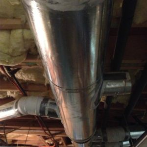

    在此期间,我有更具体的混凝土。再次感谢您的帮助和建议。我已经发布了从新的行李箱(到目前为止 - 没有Flex - 所有金属 - 气密)的一张照片的照片!然后我将与R8箔稀松布一起隔离。

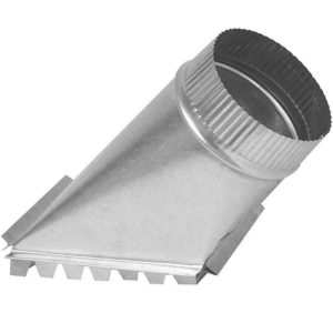

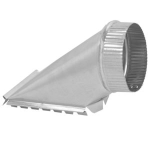

    我照片中注意到的主要内容是您没有使用起飞来使其在后备箱和分支管道之间过渡。当您使用消耗而不是90度连接时,空气湍流较少。起飞配件逐渐过渡,以帮助从行李箱管道到分支管道周围的空气。我将在下面发布照片。

    至于我的具体工作,我的希望是,我可以在压力气能周围制作1“到1.5”的混凝土空间,并使用泡沫或多异氰脲酸酯(1“是R6,1.5”是R9)。这当然也取决于这个车库垫的倾倒度出来了。我租了一个小破碎器,因为迫击炮队会很好,但是当我到达1991年的混凝土垫时不是在那里的混凝土垫上(在这个小洞里更难而不是很多摆动的空间)。我觉得蒸汽屏障,一些刚性泡沫,我可能会用管道乳香涂上压力气囊的外部,以额外保证泄漏和防潮屏障。

    起飞不建立分支管道的角度。它们旨在减少湍流。起飞后,可以安装可调节的弯头以瞄准任何所需方向的管道。温柔的角度总是比突然角度更好。

    这听起来像你的计划保护镀锌的渗透会起作用。

    呃......所以完成了....有一个挂钩。炉底只是坐在地板上,只连接在墙上的木材废料上。甚至更好,炉子单元只是坐在底座上(不是一个螺钉连接到底部唇部)。他们显然填补了它周围的垫,这意味着底座是坐在砾石上,事先弄脏。所以,在这个空间中,我会把压力室与R9刚性泡沫放在围绕它(侧面和底部并用砂浆填充周边和下面。我认为我应该把一层刚性泡沫放在那里,炉底盒将坐着,所以它也是不与车库垫接触。由于我的单位处于无条件的空间(车库),我假设我应该在纸张金属中没有从返回的条件空气中没有r-presion,因此我应该稍微隔离新的炉子单元供应方。任何建议?
