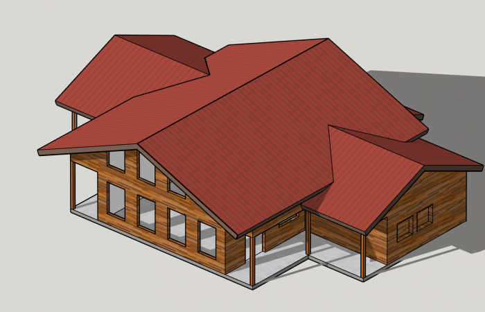

我想弄清楚绝缘大教堂天花板/屋顶的最佳积累。以下是一些基础:
1.区域6B - 所以应该是R49或更高。
2.屋顶音高5:12。
3.屋顶结构将是脊梁顶部的BCI椽子和两个壁纸(每侧一个)。
4.我正在考虑屋顶的层将如下(从内部到外部的顺序列出):
一种。1x舌头和凹槽杉木天花板连接到椽子底部。
湾也许是干墙(这是必要的?)
C。12“或14”BCI椽子 - 具有这些尺寸中的任何一种,如果需要2英寸的通风挡板需要2英寸,则没有足够的深度。
天。2x4s水平连接到椽子的顶部(以90度到椽子),以允许一些水平气流以及椽子挡板中的垂直气流。
e。1/2“或5/8”拉链系统屋顶护套,带拉链胶带或拉链液体闪现接头。
F。剥皮冰和防水盾,用于屋顶和山谷的下部(这是必要的?它应该延伸到Facia的距离?有任何优点,可以将其添加到整个屋顶上?)
G。站立缝金属屋顶。
5.我在上面缺少什么?
6.这个屋顶不会是超级复杂的(没有宿舍),但有几个山谷(见附件为类似的东西)。
7.我如何将其达到r49 +经济实惠?
8. BCI椽子有太多的热桥接吗?它似乎对它们的比例较少,而标准的2x椽子。
9.我很欣赏Martin在本文件中提供的样本屋顶堆积:http://conference2016.eeba.org/data/sites/2/media/presentations/holladay-getting-cathedraleceilings-right.pdf.。
10.当然,在护套上方添加刚性泡沫具有一些好处。但我担心成本以及附加一切的复杂性。并在泡沫上添加捆扎和第二层护套是我想避免的东西。在椽子和内部T&G松树之间添加泡沫似乎是另一种选择。但如果BCI Rafters没有热桥接的问题,也许刚性泡沫是矫枉过正的?
11.在12“至14”腔中足够高的R因子高的一个选择似乎是使用纤维素下方的闭孔喷雾泡沫。在这种情况下,喷雾泡沫喷涂在通风口挡板产品的底部吗?如果发生这种方法,纤维素可以致密包装在喷雾泡沫下方吗?或者是否会破坏喷雾泡沫的空密封?

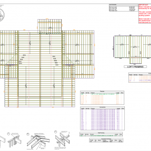

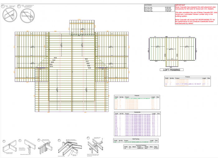

        2. 布伦特威尔森||#7
          如何确定山谷是否会收到足够的通风?我将为屋顶附加一个BCI I-joist框架规划。
