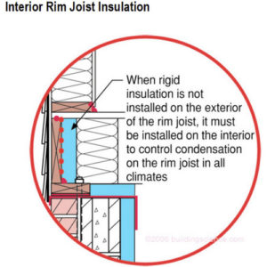

    尼古拉斯,
    首先,绝缘您的边缘托梁不是可选的。代码是必需的。
    当你的热包膜区域出现冷凝问题时不绝缘良好。添加绝缘减少而不是提高冷凝,水分积累和腐烂的可能性。
    你需要多少r值?规范没有明确的r值要求的边缘托梁,但这些区域是墙壁组装的一部分,所以我的建议一直是绝缘边缘托梁相同的r值要求的墙壁。在你的气候区,这意味着R-20(大约4或5英寸的硬质泡沫)。
    如果您使用刚性泡沫而不是喷雾泡沫,您需要注意密封每片刚性泡沫的周边,用罐头喷雾泡沫密封。有关更多信息,请参见绝缘环托梁.

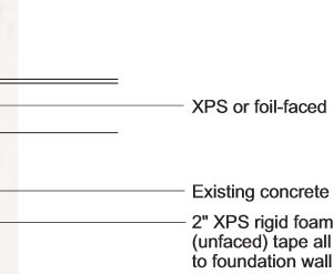

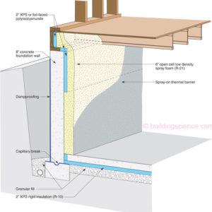

    马丁,你有关于保温框板、窗台(底)板、混凝土基础墙的详细资料吗?我的设想是泡沫互相碰撞。
  14. GBA编辑器
    马丁Holladay||# 14
    尼古拉斯,
    下面是一些给你基本概念的插图。在一些司法管辖区,当地的法规检查员更喜欢用1/2英寸的干墙来保护硬泡沫,以达到防火安全。当对当地的法规要求有疑问时,打电话给你的建筑部门。
