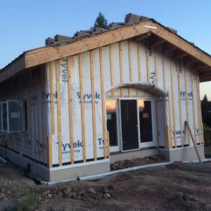

    我在3B区建造一个小房子,并在外墙和屋顶护套上施加的聚四四绝缘,然后是防水膜和螺纹膜(螺柱附着1×4个板块)。我的外观饰面是灰泥,我的灰泥安装人员是不熟悉的纸张,并拉到Rainscren Battens,但它正在锻炼身体。Hardie Board应该轻松安装在Rainscren Battens上。记住Rainscreen墙壁底部的通风口和拱门通风口。根据您的屋顶类型(矿井是混凝土瓷砖),也可以以上屋顶通风。

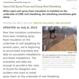

    我读了这篇文章,开放式电池泡沫和马丁假期的潮湿屋顶,你可以在我的应用中闭合电池的差异,感谢所有的帮助。

    以下是一篇文章的链接,用于解释您可以隔离倾斜屋顶装配的所有不同方式:如何建立绝缘大教堂天花板。
    下面是一篇文章的链接,告诉你关于雨幕你需要知道什么:所有关于Rainscreens.。
    这里是GBA百科全书的一篇文章的链接,解释了开孔泡沫和闭孔泡沫的区别:喷雾泡沫绝缘:打开和闭合细胞。
