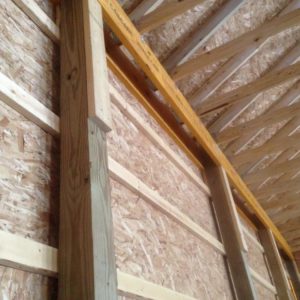

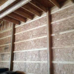

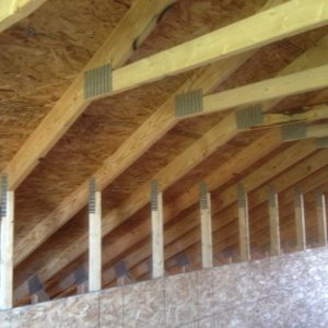

    附上一些我工作的照片。
    谢谢你的帮助。

    在OSB内部的水平2x4使你的隔热计划复杂化。
    一种选择是尝试在水平的2x4的内部创建一个空气屏障——可能用一层胶带固定的硬质泡沫,也可能用一层房屋保鲜膜。然后你可以在你的新空气屏障的内部安装一个柱墙。
    另一种选择是用1.5英寸厚的硬质泡沫填充水平2x4之间1.5英寸深的空间。如果你走这条路,你会想要安装刚性泡沫注意气密性-这意味着你需要密封每个矩形刚性泡沫的周边,罐装喷雾泡沫,或高质量的胶带。
    如果您在您的气候区(第5区)的刚性泡沫的内侧建造一堵2x4厚的墙,那么1.5英寸厚的刚性泡沫层将足以使您免于麻烦,但如果您决定建造一堵2x6厚的墙,它可能就不够厚了。有关此问题的更多信息,请参见刚性泡沫护套最小厚度的计算.

    谢谢。我看了你的一些链接。我的特卫克被粘在任何接缝处,但它被疯狂地装订,所以我想它破坏了那里的空气屏障电位。
    我可以在2x4的围板之间放刚性泡沫,并密封泡沫的缝隙,然后在一些额外的2x4围板之间水平放置绝缘棒(有纸边的那种),我将需要把它钉在osb上?
    请注意,正如你在我的图片中看到的,由于头部的支撑方式,我必须用2x6的皮草杆,除非我可以删除那些2x6的部件,并替换为osb,因为头部有重型结构螺丝。我提到这个是因为我不知道玻璃纤维拍对泡沫板有多紧,如果我先做泡沫板,或者如果紧度在0-1.5英寸内并不重要?
    马丁Holladay||# 6
    埃里克,
    有很多方法可以做到这一点,如何进行的选择最终取决于你自己。
    一般来说,多保温比少保温好。
    一种方法可能被称为“全泡沫方法”。在水平2x4的内侧安装两层或多层连续的刚性泡沫,使刚性泡沫的接缝交错。所有接缝处都要用胶带粘住。然后用长螺丝将一层石膏板固定在水平2x4s的泡沫上。
    这种方法的主要缺点是没有用于运行布线的空腔。
    另一种方法是选择框架的哪一部分建立最内部的表面——在我看来,这将是水平2x6的内表面,你的屋顶桁架承受的内表面——框架一个柱墙,使柱的内边缘与最内部的表面对齐。然后将InsulWeb安装在螺柱上,用密集填充的绝缘材料填充整个深腔。(如果你走这条路,你需要一个熟练的纤维素安装器,以确保你得到所需的密度。)
