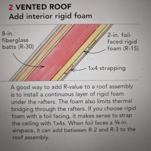

    我注意到2012年精细的本质建筑文章“绝缘大教堂天花板”你可以提到从内部添加刚性泡沫的可能性(见附图),但你没有提到没有去除干墙的情况下这样做。图像似乎表明原始的干墙已被移除。你会说离开原来的干墙完整是在2022年的一个比2012年的10年前更具可接受的改造吗?我环顾四周,但我找不到任何人说留下原来的干墙完好无损,这就是我开始这个线程的原因。
