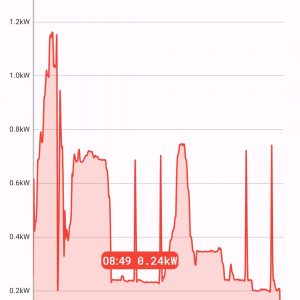

  3. 沃尔特Ahlgrim||# 4
    当我看这个图时,我看到单位以最小的速度循环往复。
    以最小速度运行的问题是制冷剂的流动速度太低,无法将与制冷剂混合的油带回压缩机。所以每小时有几次,迷你分离器里的电脑会全速运行,有足够的时间把油送回压缩机,这时你就会看到房间温度的峰值。
    当它处于冷却模式时,它看起来像是在全速运行吗?
    我猜你的暖气负荷太大了。
    Walta
    1. BFW577||# 7
      在我的电力表上,油控制显示得很好。在最低容量(200-240瓦)时,我的美的每15分钟就会让压缩机喘振一次。你可以在图上看到4个尖峰。

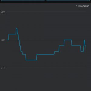

  5. BFW577||# 6
    你的问题是三菱上的最小加热能力是8800 btu/h,所以对于太平洋西北地区一个625平方英尺的低负荷绝缘良好的地方来说,它可能太大了。你有这个空间的热损失数据吗?
    我使用相同的精确传感器和你的单位只是短周期开和关闭在最低容量。你的图是大多数强制空气炉的样子吹热,循环往复。我附上了一张来自我的精密传感器的图片以作比较。注意在12个小时内温度只偏移了1度或更少。这是一个很好的视觉效果,一个适当大小的迷你三明治可以提供舒适的温度。
    要真正看到的单位是做什么,你将需要安装一个电力监视器。请看我给Walter的回复,我已经把一个例子与我的单位联系起来了。
