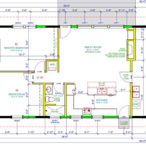

    Drew,我附上了平面图的截图。鼓励反馈,许可证尚未提交:)
    斯蒂芬,我知道8英尺高的门要贵得多,而且需要有更长的交货时间的特殊订单。我的妻子很喜欢这些东西,我不得不做出一两个妥协,因为这些东西在财政或能源效率上都没有意义。根据我的其他选择,8英尺的门是一个很好的妥协。我觉得6英尺8英寸的身高和10英尺的上限有点不合适。

    所有窗户都朝北的墙是为了在夏季获得被动式太阳能。这使得韦斯特在我上面附上的图像的右侧。那里没有窗户,只有一个车库。

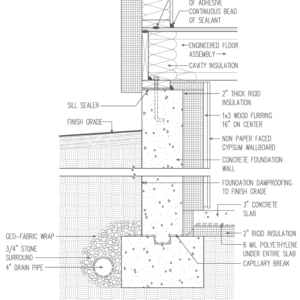

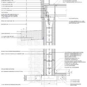

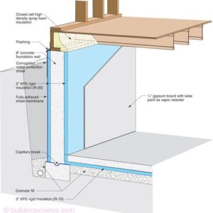

    我一直在寻找一个良好的墙和基础横截面,显示ICF干墙,浮动板下刚性泡沫和外墙刚性泡沫CI细节。你知道有这样的横截面的文章吗?还是我应该起草一些东西和我的承包商讨论?

    以下是GBA详细信息库的详细信息。
    链接是//m.etiketa4.com/cad/detail/cosulated-basement-poured-concrete-4-interior-rigid-foam-framed-wall.
    它不是ICF墙,但你仍然希望研究它。

    以下是ICFS制造商Quadlock的详细信息。

    这是建筑科学公司的细节
    再次,它不是ICF墙,但你可能会发现它很有用。
