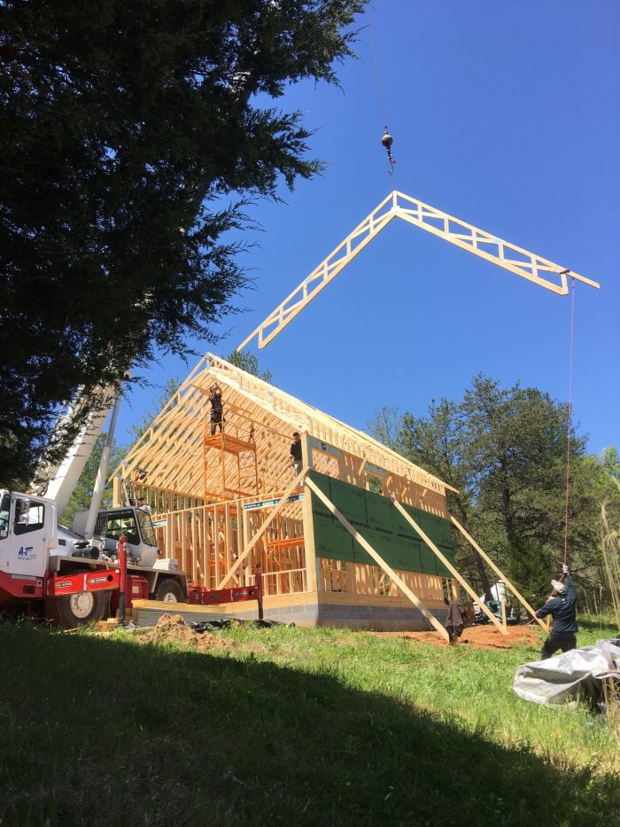

我对自己的规划感到充满信心,我为自己做了这一点。现在桁架升起,事情几乎干燥。我一直在网上进行三次检查信息,它让我的头脑旋转了所有选项。
这是我唯一设计和建造的房子,所以我在尽我所能做出明智的决定
房子的一些规格
北卡罗来纳州西部4A区

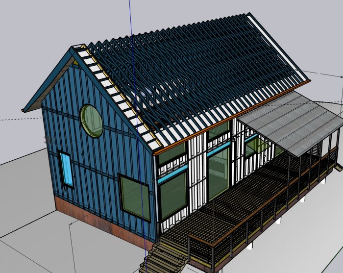

24 x 40占地面积

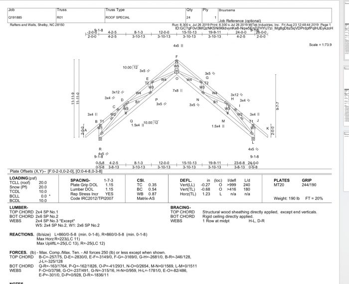

从顶板到屋顶护套高度为2 '的平行弦屋顶桁架
简单的山墙屋顶没有宿舍,只是一个管道通风口和木制炉管来处理。
2 '悬在山墙的末端和拱腹
我的所有规格都是按代码检查的,我的建筑检查员认为这个计划很棒,(但我仍然对我的情况的最佳实践存在疑问)对于钢结构和高侧壁/山墙,我已经让结构工程师进行了验证。

    24英寸深的桁架为什么只有R-38?我将使用刚性挡板(OSB或纤维板)允许1 1/2“空间和吹剩下的22 1/2“玻璃纤维。适当的密度不应固定下来。
