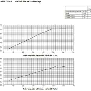

    另一个相关的问题,我在看第29页http://meus1.mylinkdrive.com/files/MXZ-4C36-5C42-8C48NAHZ_PAC-MKA30-50BC_TechService_OCH573_08-14.pdf描述MXZ容量图。
    除非我读错了图形,单位*的COP下降*,因为它运行低于最大容量。在全功率下,它有4420W,产生54KBtu/h, COP为3.75。最低情况下,它运行0.12容量比,但0.23功率比,COP约2。
    这样对吗?还是我误解了说明?
    编辑:有些事情似乎不太对,因为图表与运行性能图表上列出的运行电流不一致https://nonul.mylinkdrive.com/files/M-Series_MXZ_Operational_Performance.pdf确实显示了在较低的产能下COP的增加。
    所以我把这记在我遗漏了什么东西上。
