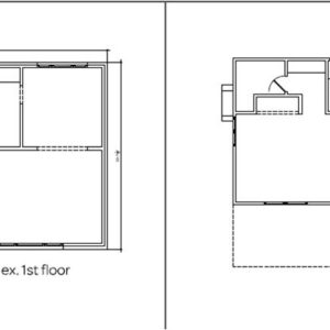

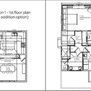

    以下是我当前房屋的平面图和我们的领先选择之一(仍然需要细化)。我有当前热水器的标记位置,它位于地下室。它现在处于理想的位置,从管道的角度来看。但是,我想移动它来扩展位于地下室的车库/车间。
    现有的管道是1/2英寸的铜,主要是在浴室和厨房之间进行加固。在大多数情况下,所有东西都有相同的1/2"输入。是的,如果有人冲水,你会在淋浴时感到一股凉意!我不是想要拯救原来的管道。

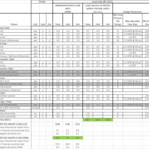

    我计划在歧管上规定(灵活性,折叠的灵活性,限制)的原因,计划使用Onor Pex。1“铜将运行到机械室,在那里它将穿过柔软剂,然后将其分成热/冷线。附件是根据我的本地代码要求的夹具流量/供应计算。授予,这在它的设计中有点悲观。我要么已经运行了较低的流量固定装置/设备或打算。

    关于管道的正确尺寸,您需要检查管道代码的要求以及执行方式。代码设置了夹具的最小管道尺寸。请参阅我的电子表格,以获得在本地代码中概述的示例(1/2" min for shower)。此外,您还需要计算运行的“供水装置单元”(WFSU),然后查找显示运行长度和WSFU的正确ID的图表。你也可以根据你的固定装置和管道的尺寸来计算预期的流量。

    你可能希望厨房水槽里的水比其他地方更热。我的建议是。
    将菲尼克斯LD的TEMP设置为140 *,在热水器上使用T恤并喂养KS。然后使用TACO 5000系列混合阀在加热器处设定为120 *最大,并从该出口喂养房屋的其余部分。在绘图左侧的楼下和楼上的浴室之间找到最常见的墙壁(这将取决于您的首选使用以及您的家庭生活方式)1/2用于第一楼粉末室的线路将超过足够的,继续向上向上,将遥控器定位在背靠背的任一个壁橱中,然后将HomerUNs归功于主浴缸中的每个夹具,为该歧管添加一个额外的热量,这将返回加热器。运行3/4到另一个楼上的浴室,找到衣柜后面的壁橱里的歧管,加入额外的热端口,将返回加热器。在加热器(耳朵DMAND型)处定位Recirc泵。2或3个交换机是您的选择,将2个返回线路连接在一起和泵。每当你进入浴缸之前,在使用热水之前打开开关时,你会弄清楚将所有冷却线路移动到线路所需的时间,然后将其关闭。Som4e喜欢在泵上添加一个水泉,将其觉得从加热器堆叠堆积有时会导致泵开关保持打开并移动没有水,时间和了解每个电路的所需的时间往往是最好的。亲吻原则。 The kitchen line could also have one if you prefer that in which case you would just add another tee near the pump and at the fixture to run back to heater location .
