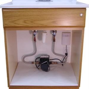

D'Mand再循环泵允许用户在不浪费任何水的情况下迅速将热水送到水槽。理想情况下,泵由接地附近的开关控制。
图片来源:塔可

    水的图片
    水泵的图片。向100客户展示,让我知道其中一个是否希望在显示器上丢失其存储空间。
    我可以从现在开始使用那张照片来向客户展示他们不想要的东西。

    对AJ
    谢谢你的两个评论。虽然博客领导的图片显示了位于水槽下方的需求启动泵,但该代码更改提案不是关于泵的。相反,它是关于热水源和用途之间的热水的体积。尽我所能告诉你,你还没有阅读这一提议,这在所有公平中,我会要求你做到。

  8. AJ Builder,Upstate Ny区6A||#8
    主画面太差了。
    主画面太差了。yaa所有人都应该拍下那张照片并摧毁它所居住的硬盘。做一个正确的安装,客户会爱和再次拍照!
    任何像这样的安装一样的任何人都会丢失到无用的发明的安装应该失去永恒的管道许可。
    我们真的要向客户表明,我们对自己为他们所做的事情是多么的不重视吗?“给我写一张450美元的支票,你会喜欢现在省这么多钱和水....。但你失去了你喜欢的橱柜空间?啊…嗯. .你在拯救地球,含水层正在干涸…真的吗?好像过去十年下雨太多了,我都忘了太阳是什么样子了……相信我达琳……这对你和这个星球的未来都有好处…… trust me.. I read about it at Green Building Advisor so it must be right."
    更多的“这张照片有什么问题”……我们出售的是昂贵的期权……为了省钱。对于那些愿意花16美元买一个水龙头,48美元买一个橱柜,并让电工表面安装一个插座的客户,谁知道花了多少钱,用一个冲水安装盖花了160美元?我们从这幅图中看到了什么错误?我只知道一件事。我从来没有安装过我在这张照片中看到的东西,也永远不会。也许只有我一个人。从汤顿到....,GBA不是一个后续吗细Homebulding ? ?
    陶顿,Fine Homebuilding是最棒的。这张照片是……之外的东西……我希望你能欣赏我的评论,因为我认为汤顿、Fine homebuilding和GBA的大部分都是因为马丁·霍乐迪。

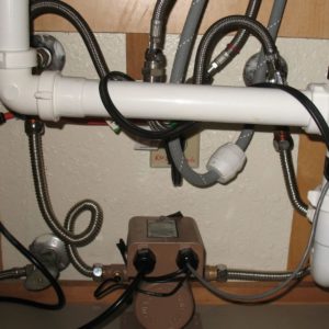

    它总是更糟糕 - 请参阅下面的照片。
    马丁·霍洛拉||#11
    整洁的安装
    AJ,
    这个有点好:
