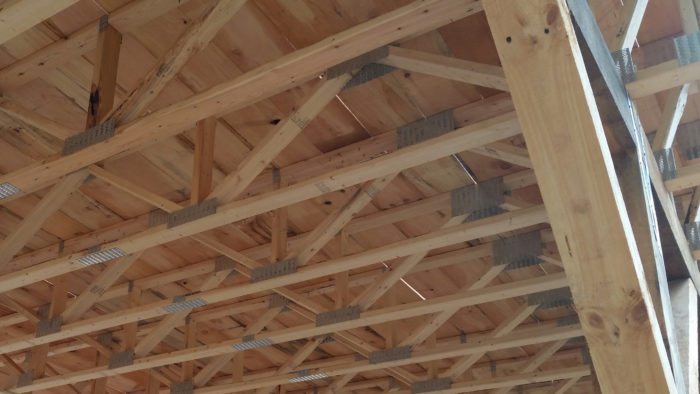

伍斯特MA地区热棚/谷仓的建议装配
当它在里面的时候,它会有一个谷仓的外观,生的和未完成的-所有的外部绝缘。
对于这里的大多数承包商来说,这有点超出常规。加热
几乎所有的回收材料或来源当地,坚持(?)建筑风格-
屋顶很棘手-(平屋顶,可以买楔形泡沫,但价格未知))
看到图片30×50
——桁架
——松木板
——胶合板
-冰和水到墙壁组件(?)
- 8“泡沫
——胶合板
——橡胶屋顶
或者应该是这个…2调整
——桁架
——松木板
——胶合板
- 8“泡沫
——胶合板
-然后冰和水…到“墙”冰和水组装
-睡眠者(通风-创造一个寒冷的屋顶?)
——胶合板
——橡胶屋顶
木结构墙-见图中的注释
-包裹在1 '松木板
-冰水
- 4“泡沫
——胶合板吗?
——特卫强?
- - - - - -巴顿
-臭虫和排水屏
然后站。
谢谢你的评论。H
    霍华德,
    看起来像一个标准的持久化方法。
    两个评论:
    1.在一个坚持的房子,冰和水的盾牌去内部的一面绝缘。
    2.与其在屋顶上安装一层8英寸厚的硬泡沫,不如安装两层4英寸厚的泡沫,并交错接缝(以限制接缝处的热量逸出)。
    有关PERSIST的更多信息,请参见把墙壁和天花板的绝缘材料去掉.
    有关在屋顶护套上安装硬质泡沫保温材料的更多信息,请参阅如何在屋顶护套顶部安装硬质泡沫.

  3. 麦克米||#3
    霍华德,有点跑题了,但那些柱子和横梁的尺寸能承受住上面的雪吗?一场厚重潮湿的雪,每1英尺厚的雪的重量可高达20磅/平方英尺。我见过许多工业和商业屋顶(平的)坍塌。这通常是由于不平坦的海拔和漂移到这里,但在那里,我肯定几英尺的雪也不是没有听说过。
