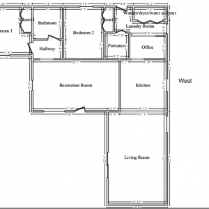

      2.外围排水和绝缘,我们考虑在西侧进行排水,因为西侧的排水水平较低——这是一堵带排水沟的直墙,以接受水的流动。房子的其他部分就不那么直接了。我附上了房子的设计图。听起来像是你会建议四面排水和绝缘?
