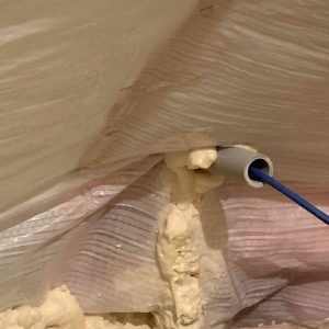

    >好奇你和你的水分问题见过什么?
    我注意到温度小于15°F的凝聚的凝结。我在阁楼内随机的地方切割了Tyvek的小狭缝,通过致密的封装纤维素达到了我的手,并毛毡闭合细胞泡沫的表面。一些椽子湾干燥,但大部分在闭孔泡沫绝缘面上有一些冷凝。我会说冷凝量相当于汽车中的略微有雾的窗口。更令人震惊的部分是朝向屋檐这个问题更糟。如果真的很冷,泡沫上的冷凝转向屋檐霜。
    我发现了一个问题的一部分是由于纤维素未被压紧到闭孔泡沫的面部。将纤维素夹在泡沫上的所有内容是Tyvek,并且Tyvek只能保持如此紧张到椽子。那里有自然的下垂。我的猜测是,如果Tyvek被思维胶合板覆盖,并且纤维素被重新包装,那么很多问题都会被淘汰出局。但是,当我知道不符合此应用程序的R-20最小代码时,我会肛门的代码,让我离开了我的地狱,让我离开了2“封闭的电池泡沫到位。

    更新
    我也有导管从我的地下室到我的阁楼。该导管通过外墙升起并通过顶板进入阁楼。我猜这是我在冬天感受到的凝结和问题的一些原因。
    问题:
    如果这些导管的开口应用某种燃烧和/或绝缘泡沫密封。还是还有什么更好的吗?
