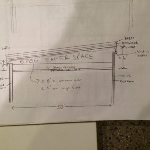

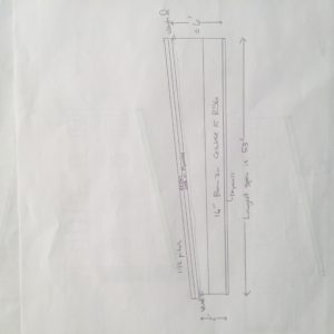

我们的房子正在建造在伊利诺伊州4号和5区的边界附近,带1:12间距金属屋顶。我已经在低斜坡上做了很多研究,因为我们的建造者没有大量的平顶屋顶的经验。在阅读了几个Martin的文章和他对先前问题的建议之后,我们认为我们想创建一个不经常的屋顶装配(参见草图)。我们正在考虑用足够的密集包装纤维素填充椽子,以使总屋顶组件到R50。我也包括我们的海拔。由于这对我们来说都是新的,我的妻子和我非常高兴有一些关于我们有几个问题的帮助。
这个图表看起来像一个好的方法吗?

    凯文,
    首先,与你的屋顶工人确认你打算安装的金属屋顶类型可以用于低坡屋顶。有些类型的金属屋顶不能安装在1:12的屋顶上。
    问:“这张图表看起来像一个好的方法吗?”
    答:是的。您需要8或9英寸的纤维素以获得R-30。
    Q。“椽是用桁架做的吗?”
    答:只要跨度不太长,你可以用2x10s或者桁架。如果你不知道如何调整椽或桁架的尺寸,可以咨询工程师。
    Q。“关于屋顶桁架,有什么细节要我告诉建筑商的吗?”
    A.确保能承受屋顶荷载和雪荷载;如果你的建造者有任何疑问,请让工程师对它们进行尺寸调整。
    Q。“天花板应该是平的,还是应该沿着屋顶线?”
    A.两种方法都可以。如果你不想让天花板在椽子的底部,你需要在椽子的底部安装某种类型的空气屏障。这个空气屏障有两个功能:它需要包含纤维素,它需要阻止空气流动。

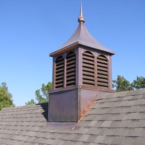

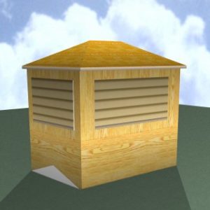

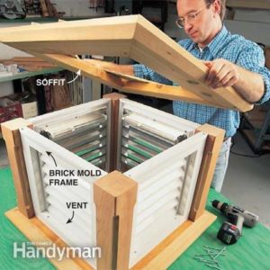

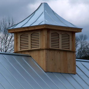

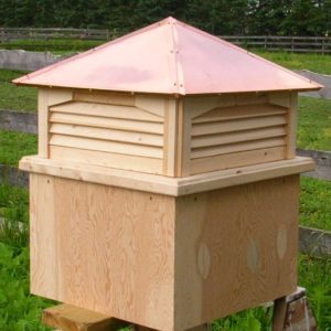

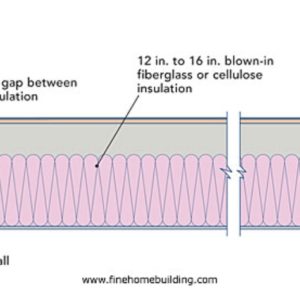

    这可能是一个愚蠢的问题,但你有关于如何建造狗窝通风口的图片、链接或细节吗?我试着回复了一些带有通风口的狗屋的照片,但没有关于家庭通风的细节。
  19. GBA编辑器
    马丁Holladay||#19
    凯文,
    这是一些图像。第一张图像是我在我很好的家用文章中出现的那些,关于绝缘这种类型的屋顶(对低坡度的棚顶进行隔热).
