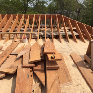

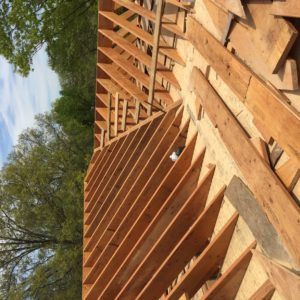

我们正在屋顶框架完成的阶段,屋顶薄板将在本周末开始

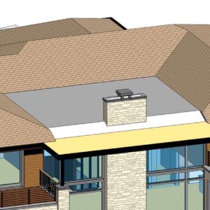

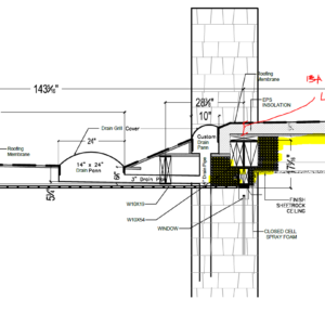

  1. 乔B.||#1

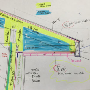

    请参阅附件屋顶视图

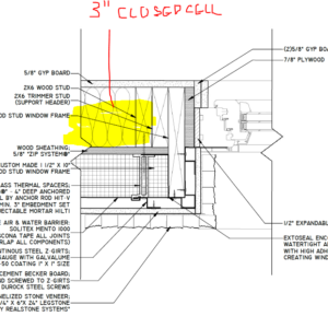

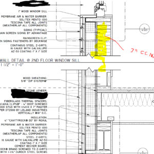

  2. 乔B.||#2
    墙壁&屋顶部分彩色手sk
  3. 乔B.||#3
    SK.

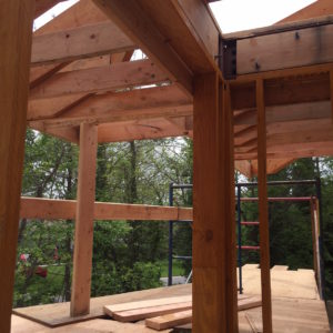

  4. 乔B.||#4

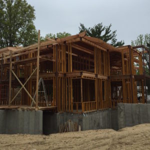

    进展图片
  5. 乔B.||#5
    1
  6. 乔B.||#6
    2
  7. 乔B.||#7
    3.
  8. 专家成员
    阿曼德科博||#8
    国际海事组织,避免冷凝和露点问题最好的办法,是安装3”的分钟polyiso硬质泡沫塑料绝缘R20 - min), 2 - 1/2 "泡沫板交错录音接缝等,以上5/8 " Zip屋面板(他们没有3/4”,除非你是用层板屋面板)沥青屋顶和平坦的屋顶,然后我将喷洒8“-8.5“开孔泡沫(R29)在屋顶甲板下的两个屋顶。你需要一个R49总最小!
    然后,您可以在悬挂中安装2-2x4周长屋顶钉,包裹您的WRB,筋膜和闪烁;最后,您可以在节距屋顶和TPO上安装板块,为您的平顶屋顶。
    马丁Holladay||#9
    乔,
    我不会以这种方式设计屋顶。这并不意味着你的屋顶会失败 - 只是那就是奇怪的。
    在Grace Ice和Water Shield和闭孔喷雾泡沫之间夹住屋顶护套(如您所做的那样,如果我正确地理解,屋顶的低斜率部分)意味着屋顶护套在任一方面都不会干燥。也就是说,人们一直在建造这样的屋顶。如果您继续使用该计划,请确保喷雾泡沫承包商封装泡沫的日子时,屋顶护套非常干燥 - 因为护套中的水分将永远留在那里。
    一个更好的方法来建造这个低坡屋顶(在我看来)将是在屋顶护套之上的刚性隔热层,结合在屋顶护套之下的蓬松隔热层(纤维素,矿物棉,或玻璃纤维)。在您的气候区(4区),您将需要至少R-15绝缘以上的屋顶护套,以使这种方法工作。你提到你在屋顶上安装了4英寸的“锥形隔热层”(没有告诉我们它是什么类型的隔热层)。假设在屋顶护套上方至少有4英寸的硬质泡沫保温材料,你就不会有问题——你可以跳过屋顶护套下的喷雾泡沫材料,而是选择一种可以干燥到内部的保温材料。
    有关此方法的更多信息,请参阅这两篇文章:
    外部硬质泡沫与蓬松绝缘相结合
    如何在屋顶护套顶部安装刚性泡沫
    谈到石板屋顶,我比许多建筑师更老了。确实,5/12沥青可以工作,但我更喜欢8/12或更陡峭的。无论如何,我认为你应该始终在跳过护套上安装板岩,而不仅仅是拉链护套。板岩是昂贵的屋顶,所以为什么削减成本的计数?安装跳过护套(1x4s或2x4s,按照板岩的课程间隔)在拉链上方 - 您不会后悔。(跳过护套允许板岩快速干燥,这将延长板岩的寿命。)

    马丁Holladay||#11
    乔,
    我可能误解了 - 你使用“沉船”一词而不是“屋顶护套”是混乱的 - 但它听起来像屋顶的低矮斜坡一样,100%覆盖着冰和防水罩。
    显然,这是你的屋顶。如果你想的话,你可以用你自己的方式建立它。然而,通过在这个网站上提问,我以为你是在寻求建议。你可能有充分的理由选择你的细节而不是我建议的细节。

    倾斜的屋顶间距和山谷倾倒在平顶屋顶上并通过外部烟囱堵住排水端是一个错误。(可能出错了?:-))尽管气候普遍存在气候,但这一领域可以在一次上达到半米的湿雪。经过一个大的or'easter,你偶尔会在山谷和扁平的屋顶上获得腰部深层或更高漂移。

    在降雪前,我以为我可能一直夸大(如果只是有点),然而,在过去的20年里,附近的中央公园有6个暴风雪大约是半米或更多的暴风雪:
    https://tribwpix.files.wordpress.com/2015/01/snowtotals.jpg?w=770&h=373
    历史上最严重的10次暴风雪中有6次发生在过去20年里,这一事实可能表明了一种趋势。
    根据配置,无论暴风吹向哪个方向,平屋顶部分都能收集到厚厚的积雪。

    乔-我昨晚看了你的帖子,不忍心回复。我知道你正处在这个项目的中间,基本的事情是无法改变的,但是我恐怕这个建筑师的选择不是最好的。我看到的第一件事是丹娜指出的:3个屋顶流入一个宽阔的平屋顶,倾斜向烟囱。我希望这位建筑师知道更多关于能源效率而不是水资源管理。我注意到的第二件事是马丁指出的——我永远不会在低于9/12的屋顶上使用石板,尽管我看到过这样的房子的照片(我可以保证这些房子都不是在缅因州或佛蒙特州!)使用4英寸的头圈而不是正常的3英寸。如果有任何方法可以增加平坦部分的斜率,即使是在这个后期阶段,我强烈建议。正如达纳指出的,一英尺的湿雪甚至会发现一个针孔造成泄漏。恕我直言,在这座建筑的使用寿命中,这是一个比因凝结而导致的故障更大的潜在问题(不要低估这种潜在问题)。那个烟囱上的防水工作也最好是完全不漏水。 You have a 3 sided swimming pool that is slowly draining water. You may want to run the design by an experienced architect or engineer as a precaution before going too much further ahead. I apologize for my negativity, but this design looks to me to be a problem waiting to happen.I wish you the very best of luck with this project.
  22. GBA编辑器
    马丁Holladay||#22
    乔,

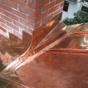

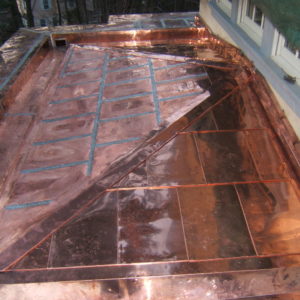

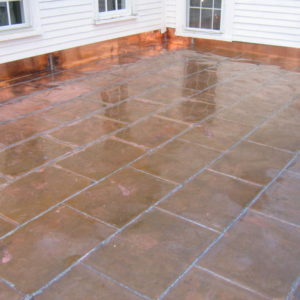

    我同意凯文和达娜,你(和你的屋顶机构)面临着低矮的屋顶和烟囱的一些大挑战。在我的屋顶设计的文章中(马丁的屋顶设计十大规则),我写道,“Chimneys ......应该穿透山脊附近的屋顶而不是在eave附近。”但在这个阶段,这个建议没有帮助。

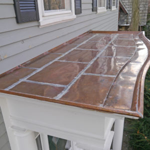

    当我作为屋顶者工作时,我们偶尔会呼吁解决这样的问题 - 陡峭的屋顶,倾倒雪,水和冰到低矮的屋顶上。唯一可靠的长期解决方案是安装焊接铜屋顶。焊接的铜屋顶应延伸到所有相邻的板岩屋顶的斜坡上,在倾倒在平顶屋顶上的倾斜屋顶的屋檐下产生4英尺宽的铜带,并且每个接缝应焊接。烟囱的闪光也需要焊接铜;理想情况下,您会找到一个屋顶者,他们了解“通过烟囱闪烁”的意思。(这是一种烟囱闪烁,创造了一个泛骨,它中断用铜的砖块 - 这比将闪烁插入砂浆中的插槽要好得多。)
    现在做这种工作的屋顶工人已经不多了,但在拥有百年老屋的高收入社区,你有时可以找到这样的屋顶工人。

    我喜欢Martin关于铜锅的想法,我认为这是解决我问题的正确方法,但是有没有其他耐用的材料,塑料,橡胶…等等黑色(铜的红色并不是我们设计这所房子的初衷)

  25. GBA编辑器
    马丁Holladay||#25
    乔,
    如果您想要一种蒸气透气的屋顶衬垫(并且在不经常的屋顶上,可能需要的,因为大多数蒸气不透气的底层制造商都不会让他们的产品安装在未经辩护的屋顶上),您可以使用沥青感觉。沥青毛毡具有可变的渗透率(并且比您正在考虑的产品少得多。
    不要太担心沥青瓦下的外露干燥。沥青瓦是不透水的,所以在任何情况下都不会向外干燥。
    像达娜一样,我认为在屋顶护套上方安装刚性泡沫比椽子之间的喷雾泡沫更有意义。你应该仔细考虑这个;在屋顶护套的下侧使用开孔喷雾泡沫与水分问题有关。有关更多信息,请参阅开孔喷雾泡沫和潮湿的屋顶覆盖层。
    如果你按照我的建议,在屋顶的低坡部分安装一个焊接铜屋顶,你应该不需要任何加热电缆。

    你写道:“红色的铜并不是我们设计这栋房子的初衷。”
    两个点:
    1.铜的光泽不会持续太久。最终的颜色是暗棕色。
    2.唯一会看到这个低坡度屋顶的人是乘坐直升机的人和试图解决漏水问题的屋顶工人——所以你不必担心颜色。

    现在他们所有种类的液体树脂浇注产品(代替铜)您对这种方法有什么看法吗?
    我知道你是老学校,铜绝对是最好的解决方案在我的案例中,但从你提到昨天我看到了安装潜在的问题......没有多少安装人员知道如何安装这个大型铜锅
