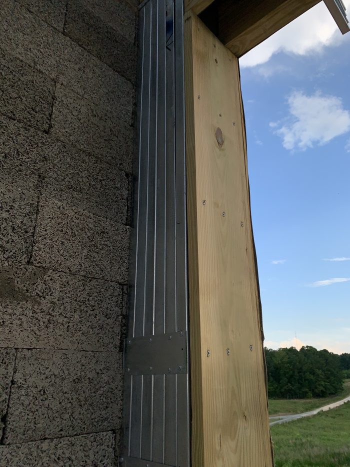

我的另一个问题是:我们有钢工字钢窗头到位。这些工字钢是用压力处理过的木材包装的,然后在外面用大约一英寸或两英寸的法斯沃尔(见图,你可以看到红色的法兰边缘)。在工字梁的外侧以及Faswall表面上使用了大约4英寸的木材,我们在那一侧使用了大约R9-R9.5,在内侧使用了另一个R4左右(每英寸木材使用R1.5)。我认为这很不错。我看到的主要问题是工字梁的顶部和底部法兰一直突出,形成了一个严重的热桥。对此我无能为力(不幸的是,在这一点上,内外都不能有额外的绝缘材料)。我主要担心的不是散热性能,而是法兰上凝结的可能性。我们会把空气和水的屏障粘起来,所以没有气流,但显然会有蒸汽扩散。只是想知道在冬天或夏天,它是否足以凝结在4A区的冷却钢上。

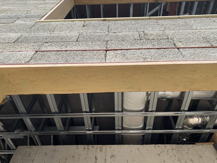

最后,我们有另一小段墙与钢钉包装(见其他图片)。一个可怕的热桥。这里将有AWB层,以及第二个薄水屏障,但没有空间的内部或外部的绝缘,不幸的是,我认为。同样的问题:由于蒸汽扩散,壁上的冷凝会成为一个问题吗?

    如果你担心钢会凝结,那就给它上漆。通常来自结构钢制造商的钢材会底漆,通常是红色氧化漆。Rust Oleum“高性能搪瓷”为像这样的钢提供了相当好的二级保护层(我自己使用过,也是我的首选)。如果条件合适,还是会发生冷凝;但油漆可以防止钢材生锈。
    我不知道你还能做什么除非你能在外面装上一些硬质泡沫。你可能能够隐藏1/2”左右的polyiso在一些修剪,这将比什么都没有(接近R3)。显然,钢本身的绝缘值基本上为零。

    钢的冷程度不取决于绝对绝缘水平,而取决于内部与外部的R比。所以只要在外面加一点绝缘材料就能让它更暖和。

      真实的。我有两根钢梁伸向我的护套。它们的导热性很好,所以两端永远不会变冷。从能量的角度来看不是很好,但对于凝结来说是好的。

    谢谢你的回复。我有机械通风(一个ERV),加上整个房子的除湿器,并将监测室内的湿度。钢已经底漆了,但我会考虑加入锈体。也考虑有墙和天花板组装模型要么由专业人士或自己做。我在查ubakus.de,但一半都是德语。任何其他选择都是受欢迎的。:/
