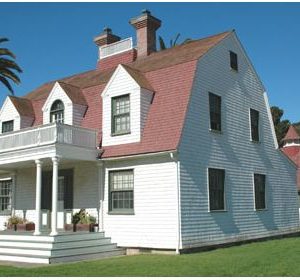

    这种风格的,忽略走廊,只看屋顶
    http://www.remodeling4dumbbells.com/roof_design/gambrel_roof_photo.php.
    在我的冲浪,如果完成这一点,我使用我-托梁椽?我知道它们在一般的屋顶应用中是合法的,但我不知道在gambrel中。从martins的文章来看,唯一的另一种方法就是把海湾隔离起来,然后把床单放在顶部或椽子下面,以补充绝缘,并把它弄得足够高。
    我坐在家看起来很好,因为我认为我看到它们用于应用中的应用以减少热桥接,因为托梁的中心更薄并转移较少的热量。
    如果你们有任何关于做这种屋顶的想法,我会很感激的,我妻子嫁给了这个看起来像谷仓的房子

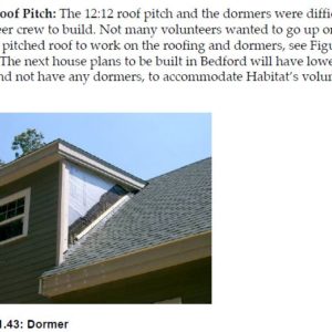

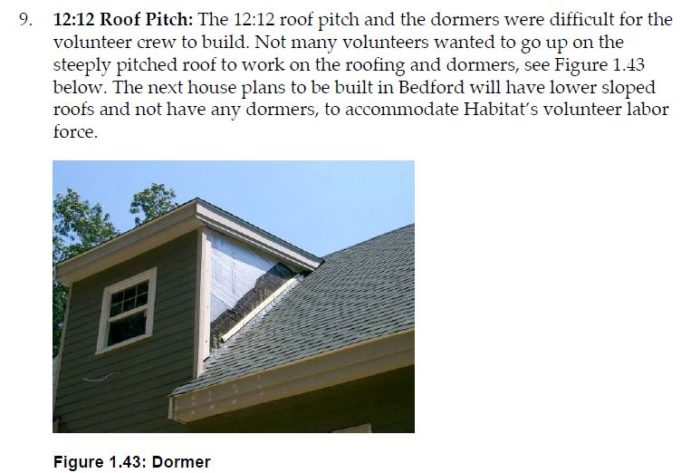

    从Humanity Westford House的栖息地了解的经验教训
    即使有国内最好的顾问监督这个项目…
    那些“Darn”宿舍是一个麻烦和一个主要的空气泄漏来源。
