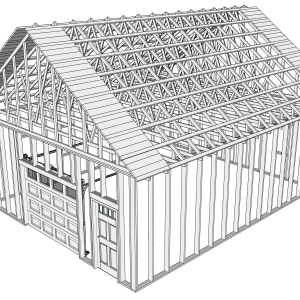

  5. 伊恩·阿尔本||#7
    这是一个相当简单的草图模型,我正在努力。这是我第一次使用该软件。
