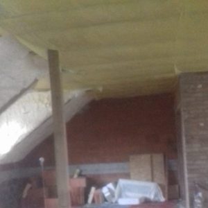

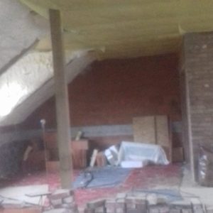

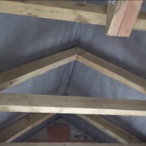

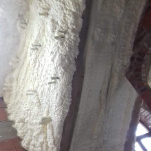

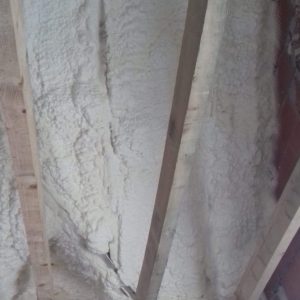

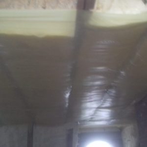

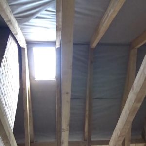

    我附上了屋顶的照片,这样你可以更好地看到进展,并测量椽的深度。屋顶和椽子覆盖着开孔喷涂聚氨酯泡沫(如图)。然后,前阁楼被分为6英尺(从地板到山脊)部分,通风系统将位于这里,下面是生活部分。分隔地板由天花板托梁制成,填充绝缘材料(玻璃纤维或矿物棉),并覆盖着蒸汽屏障(如图)。

      那么,是在屋顶平台上方还是砖墙外有坚硬的泡沫呢?我相信我看到的是内部聚乙烯(黄色薄膜覆盖在开放的细胞上)?而且从它的声音来看,在“铝板”的上方或下方都没有空气间隙通风通道。这似乎是一个违反规则,因为你需要有一个空气间隙在每个椽湾通风,上面的刚性泡沫或封闭细胞泡沫在椽5区。
      这个屋顶的干燥能力有限。无纸化石膏是一种不支持霉菌生长的选择,但它不会减少开放式泡沫中水分积累的风险,因为屋顶护套上方没有刚性泡沫。

    如果你说的刚性泡沫指的是EPS聚苯乙烯泡沫塑料,那么它只能贴在砖墙外面。然后在屋顶甲板下面有一个无膜的开孔聚氨酯喷雾泡沫(图)。天花板上的托梁用矿棉隔热层和一层黄色薄膜作为蒸汽屏障(照片)。然后由XPS(挤压聚苯乙烯)板(+网眼和石膏)制成的吊顶将连接到天花板托梁和屋顶椽(仅位于托梁以下的部分)。

      “然后,以前的阁楼被分为6英尺(从地板到山脊)部分,通风系统将位于这里,下面是生活部分。分隔地板由天花板托梁制成,填充绝缘材料(玻璃纤维或矿物棉),并覆盖着蒸汽屏障(如图)。”
      把机械通风系统放在一个没有条件的阁楼空间不是一个好主意。该系统将失去显著的热回收效率,甚至可能会失败。据我所知,没有任何制造商会保证这一点。

      在缺乏证据的情况下,认为屋顶在甲板上方通风是不明智的。大多数金属屋顶都不是,不管是不是由游行队伍安装的。这一点很重要,因为底部的开孔泡沫可以让水分向上迁移到外壳上,如果没有干燥路径,就会导致它腐烂。为了保证它的安全,你必须非常小心阁楼的湿度水平——如果下面的XPS有可能的话。
