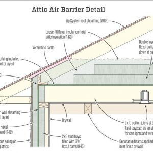

    我计划一些非常相似的东西。我认为JLC的这篇文章解释了你想要做的事情。https://www.jlconline.com/how-to/insulation/an-airtight-lid-the-easy-way_o
  11. 斯科特威尔逊||# 14

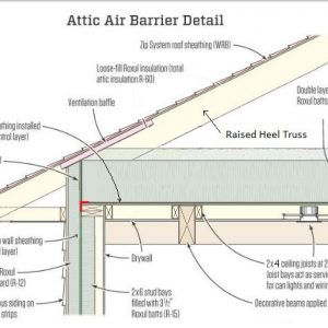

    丹尼尔,感谢TED CUSHMAN与本文的链接。我的计划与文章略有不同,因为我将把拉链护套放在安装在2x4的顶部,而不是建造2x10楼层系统(我仍然得到天花板腔以安装接线和灯)。我还计划在外墙上使用凸起的脚跟桁架,而不是制成屋顶。
    我将把拉链阁楼底板贴到外墙上板,然后运行焊墙护套超过顶板,并将其连接到高跟桁架的末端,以帮助将桁架固定到墙壁上。这应该给我一个密封的建筑物组件以及一个非常强大的结构。
    他的想法是第一个形象,我的想法是第二次。感谢上帝剪切和粘贴:)

      为什么将阁楼甲板带到顶板?你不想把甲板粘贴到墙上护套的内部,你延伸超过顶板,即你的外部空中障碍?胶带顶板和外护套之间会有间隙,其中阁楼和螺柱托架之间的空气交换。在护套和安装桁架方面的工作顺序是什么?在桁架安装之前护套的墙壁,因为传统的椽子框架是典型的?

      Gotcha!喜欢修改后的图形!也许你可以回到这篇文章并在安装后发布你的装配照片!我认为这个想法是应用程序的两种变化的声音,我仍然计划适应我们的构建。感谢分享!

    大卫:用胶带把阁楼的拉链套固定在顶板上,这样就可以把连接处密封起来了。我将运行一珠密封剂沿外边缘的顶板,在我应用的墙壁ZIP护套。这样就可以闭合关节了。
    建筑过程将是:
    1.焊墙护套的主地墙壁和较低的路线
    2.主室6 x 12横梁
    3. 2 x 4填充天花板
    4.ZIP阁楼隔热
    5.接缝和边缘胶带
    6.阁楼桁架
    7.墙上的顶板密封胶
    8.焊墙护套重叠墙壁,顶板和桁架的顶级过程
    9.屋顶ZIP包板
    10. ZIP在EAVE护套下
    11.磁带拉链屋顶,屋檐和墙面接缝
    ZIP阁楼地板护套均为空气和湿度屏障(我认为比仅使用OSB更好),尽管我可能会在拉链阁楼底板下方加入膜片以进行额外保护。
