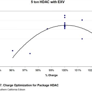

  11. 乔恩·R||#11
    我觉得图47很有趣
    我发现图47很有趣——电荷的微小差异导致效率的巨大差异。

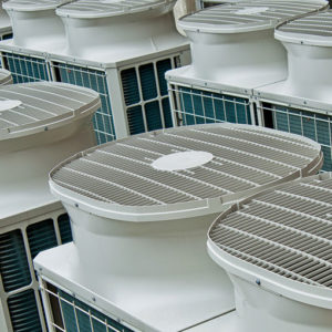

    DIY扩散器
    扩散器激起了我的好奇心。现在我突然想到,许多,如果不是大多数,甚至所有新的商业VRF系统室外部分都有排放空气扩散器。这些似乎是双曲线,而不是直边漏斗。
    考虑到冷却塔有时包含类似的功能,冷却塔的性能很大程度上取决于给定风扇功率输入的最大空气流量。

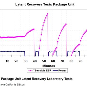

  17. 乔恩·R||# 17
    哦,图48(和表
    哎呀,请参阅图48(和表23),而不是28。我的解释是,如果你不需要潜在的容量,在压缩机停止后运行风扇,将其变成合理的容量是有效的。跑短周期,所以你经常这样做。也许在家里开一个加湿器控制的加湿器更好?
    我不是生活在沙漠里,我通常需要我能得到的所有潜在能力。所以我的问题是“一个恒温器”每小时循环/摆动/差值“设置对空调效率有什么影响?”
  18. GBA编辑器
    马丁Holladay||#18
    这是图48
    图48来自Proctor Engineering论文。

    我查看了我的RSL3H系列Fijitsu迷你劈叉,看看我是否可以利用这一点。令我惊讶的是,他们已经有一个短的集成扩散器。这只是一个大约2英寸深的估计,但很高兴看到制造商没有留下这样简单和容易的桌子。
  21. 专家成员
    Dana多赛特||#21
    三菱城市系列
    三菱城市系列压缩机有大量的内置扩压器。
    http://www.mitsubishicomfort.com/sites/default/files/img/feature/timeline2003.jpg
    缓解压差的最低可能的阻抗剖面是对数弧(与铜管乐器、警用扩音器和古董留声机的末端相同的形状),但任何合理的近似都有帮助,甚至是锥形部分(比如足球比赛时廉价的无动力风扇扩音器或船员队舵手的扩音器)。DIY版本是一个锥形部分,容易建造,但显然不是最高的性能。
