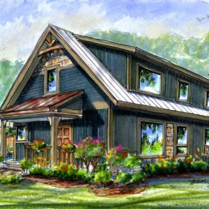

第13条评论适用于我是阿什维尔的一名房屋建筑商,嗨,山姆!顺便说一下,山姆建造了很棒的房子。除了已经给出的将游戏升级到三倍的理由外,设计还可以大幅降低成本,并使回报问题变得更加复杂。更大但更少的窗户,更固定(更不容易操作),但最重要的是,在可能的情况下关注方向,增加在南侧的窗户,减少在北侧、东侧和西侧的窗户,这可以使成本升级到三倍,除了南侧非常实惠。
我们最近完成了两个被动的太阳能太阳能,春天山寨计划在阿什维尔NC升级到除南部以外的各个窗格中。这样做的成本:大约300美元。我们没有尝试模拟回报,它被视为一种实惠的升级,为房主为房主带来了良好的营销和更好的舒适。
我同意试图为南方找到实惠的三分之一是可怕而困难的。它重要的是我们都积极追求价格。即使只是从代表那里获得成本,也会有助于证明需求,并希望为每个似乎发生的每个人降低成本。
我必须增加回报不会占能量成本上升的不起作用,并且根本不会占我们肮脏能量的隐藏成本。更好的舒适性,霜冻/冷凝的潜力较少,声音传播较少,一些机械系统的简化也很难解释。
我包括我主要针对无耻的促销的山寨的渲染,但它确实表明南威尔州的大规模南威尔州是如何在比阿什维尔等温和气候中的三分之一的争论。HDD:4308
