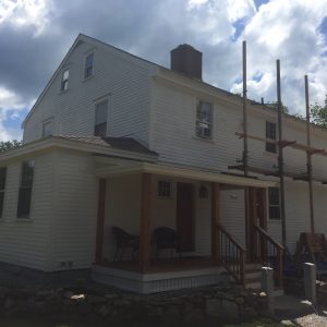

这个木材框架在新罕布什尔州正在新的壁板放过一个通风的雨罩。房主讨厌他的计划是否包括阁楼的足够通风。照片礼貌Jonathan Sinclair。
Jonathan Sinclair的家园是新罕布什尔州的225岁的木材框架,越来越宽阔。辛克莱是用纤维水泥圈壁板居住的建筑物,他计划将壁板安装在一个通风的雨罩上 - 一种彻底的现代细节。

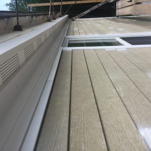

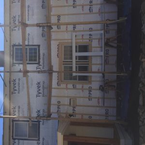

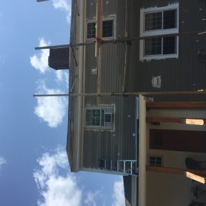

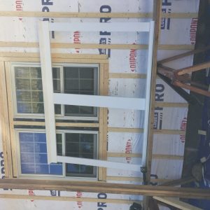

  5. 乔纳森辛克莱斯||#7

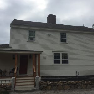

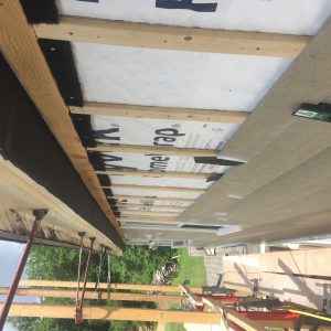

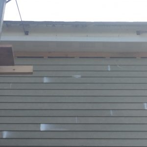

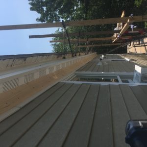

    我此时几乎完成了该项目。我唯一剩下的东西是一件二楼的Sherwin Williams Emerald和顶部的面板阴影板,在泵千斤顶托架脱落后会继续。以下是雨屏捆扎,预先组装的PVC窗口装饰和分类帐板,带固体堵塞到现有的面板。

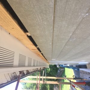

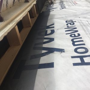

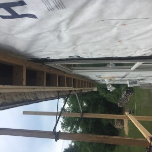

  6. 乔纳森辛克莱斯||#8

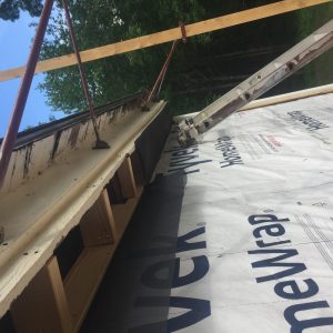

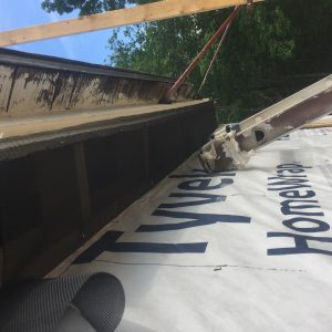

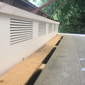

    拱门框架的其他图片,错误屏幕,让昆虫从阁楼和顶级钉子中保留出楣板。

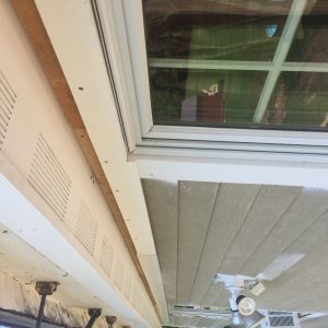

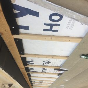

  7. 乔纳森辛克莱斯||#9

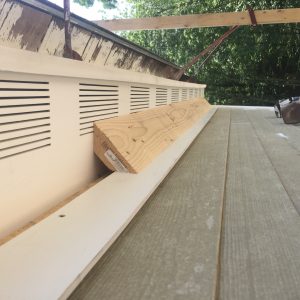

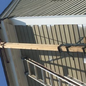

    顶部坚固的钉子,通风牌脊通风。它进入2英寸的条带,并钉在捆扎出通风口/虫屏之间,Frieze板在壁板顶部落下并允许空气道路。

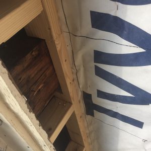

  8. 乔纳森辛克莱斯||#10

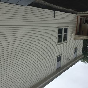

    Frieze Board横跨顶部钉子,并为空气通风口,固体钉子安装在皇冠模塑边缘。

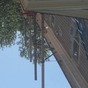

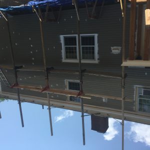

  9. 乔纳森辛克莱斯||#12

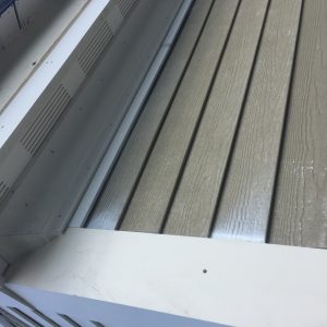

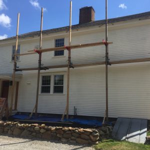

    皇冠成型(我将用4个1/2英寸的冠,为更多的空气流量而超过5 1/2匹配原冠),第一层涂料。

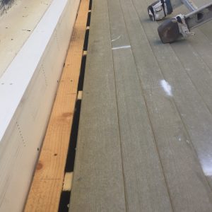

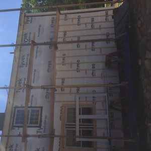

  10. 乔纳森辛克莱斯||#20
    该项目配有两种Sherwin Williams Emerald。最后一件是需要划线和切割到适当位置的方面的顶部阴影板。
