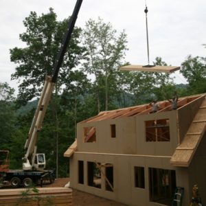

    多么伟大的文章!我用稻草包建造,并制造了我用作绝缘螺柱的定制柱。它们是4 1/2“x 14”,足够宽的捆包。我们建造一个气球框架并在螺柱之间运行大包。我们最终得到一致的绝缘和窗户,壁板,分类赛等的大量框架......框架上升得真实,比他**强。我一直在使用SIP屋顶,但对那些腐烂的接缝具有相同的关注。我已经准备好尝试纤维素系统。

    你应该看看生态面板,http://www.eco-panels.com..8-1/2“厚的面板将给你R60和双舌和格罗夫接头与泡沫密封剂应该照顾你的泄漏。

    在生态面板上,我们已经用它们建造了两个家庭。他们提供了两种连接屋面板的方法,我们都做了。我们不推荐OSB样条方法,它很粗糙。你提到的舌头和凹槽好多了。虽然我们对该产品消除热桥和连接感到非常满意,但当涉及到空气密封时,您仍然需要非常小心。接缝不完全匹配,罐装泡沫,填塞和胶带都应该用来确保空气密封。我们对达到的气密性水平感到满意,并将很难证明额外的绝缘护套只是为了阻止空气流动。上面提到的SIP失效案例似乎是由于没有尝试对接头进行空气密封。
