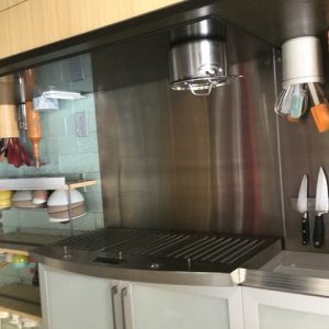

厨房抽油烟机的容量应该是多少是由房子是否有能量回收通风机决定的吗?这是一个GBA读者的问答帖子的核心,他正在计划一个新房子。图片:Kent Wang /2.0 CC冲锋队/ Flilckr

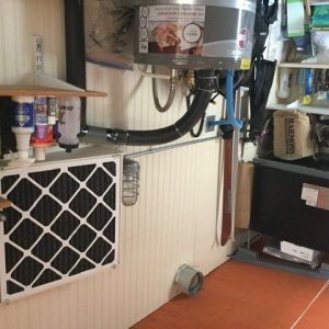

    我调查了几个上述建议的替代方案,并发现它们都过于复杂和昂贵。在我的1750平方英尺的FT SIP面板房屋中有ERV(MAX)和600 CFM MAX RANCE引擎盖,我做了以下内容,在过去3年以上的效果优异。
    感应加热板
    600 CFM系列引擎盖带挡板型油脂陷阱
    无补充空气
    没有补充空气加热器(我们生活在供暖为主的气候中)
    没有抽油烟机排气屋顶渗透
    我的系统是这样工作的:引擎盖收集油脂颗粒,然后通过一个大的活性炭过滤箱把废气排到邻近的机械室,以捕获气味。直径是8英寸。ERV排气管道上方。
    当我做饭时(我做很多亚洲烹饪IE:炒菜),我提高ERV,并使用抽油烟机的流量,将捕获蒸汽。我没有气味,蒸汽或负压问题。这种方法需要一个高质量的润滑脂挡板罩运行在保守的流量和一个廉价制造的过滤器箱,就是这样。我大约每8周清洗一次我的ERV过滤器(MIRV 13),并且没有观察到任何油脂在介质中积聚。该系统既便宜又有效。
    我发现建筑科学数据非常有趣和有用,但在这种情况下提出的解决方案有很多缺点,比如复杂性,费用,降低气密性和能源效率。欢迎大家提出意见和问题,干杯

    Regarding Malcolm Taylor’s comment: Yes I agree it is conceptually the same but functionally different in that the exhaust through the activated charcoal filter is only in the same room as the ERV exhaust and not piped into the system so the opportunity exists for plenty of mixing with ambient air to occur before it is evacuated. I should also not that the activated charcoal filter is large 24” X 24” so more area than could be inserted into a pipe run. Please note the filtration is two stage, first the vaporized oil is removed and then the odors. It is basically a modified recirculating range hood strategy so no pressure imbalances and no damage to the ERV filter media and in my case less expensive than any of the other suggested solutions.

    这种循环策略不会造成压力不平衡。整个建筑围护结构由ERV进行压力平衡。抽油烟机是采取的一部分,空气和从一个领域转移到另一个(空间相邻和沟通没有分离门所以没有机会在增压的机械室一刀大,实际上应该称为机械/衣服/储藏室。机械室内的空气不会再循环回室内,因为它有一个超大的(8”)ERV排气管道。你可以按照你的建议,在抽油烟机上方的橱柜中安装一个过滤器,但你也可以买一个制造的再循环风扇。缺点是我看的装置过滤能力非常有限,除了一个非常昂贵的活性炭罐。我认为如果你走这条路,重要的考虑是确保你有油蒸汽挡板在引擎盖(像约束风扇使用)和ER V排气在同一房间的风扇排放。
    顺便说一下,我们在一个密封的房间里做了很多东西,没有任何气味或过多的湿度问题。
